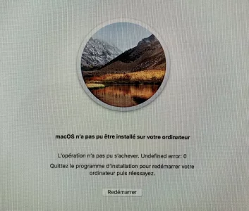

Bonjour,:coucou:
une mise à jour s’est offerte hier à moi sur mon Mac du boulot. J’ai cliqué sur oui et en redémarrant, il bloque à chaque fois sur cette image. :nailbiting:
Je Précise que je suis sur un vieux Mac qui ne vas pas au delà de Mac OS 10.13 si mes souvenirs sont bons mais je n’arrive plus à l’ouvrir donc je ne peux pas vous préciser l’année ni les caractéristiques exactes...
Autre précision, si cela peut aider, j’ai installé un SSD (256Go) à l’intérieur en plus du DD d’origine (500Go) pour le booster il y a quelques années... jusque là, ça marchait très bien...
Avez-vous une idée de ce que je peux faire pour me sortir des redémarrages en boucle ?
Le démarrage sans échec avec maintien de la touche Shift aboutit à un arrêt de l’ordi après la pomme qui charge...
Merci d’avance pour votre aide :up:
Benjamin

Bonjour Brenjche
Voici comment sortir de ta boucle de redémarrages sur un processus d'installation qui plante -->
- presse le bouton : "Redémarrer" du panneau dont tu as posté une photo > et tiens aussitôt pressées les 2 touches ⌘R (cmd R) => ce qui va lancer un démarrage sur l'OS de secours local (= du disque). Obtiens-tu après une temps de chargement de l'OS de secours => un écran affichant une fenêtre de 4 Utilitaires macOS (= écran de la session de secours) ?​
