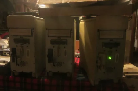

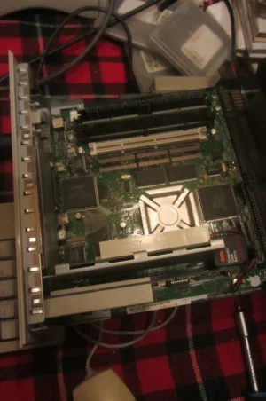

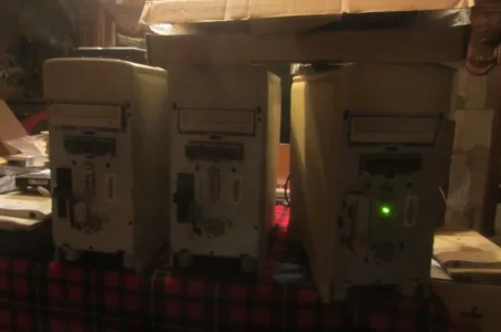

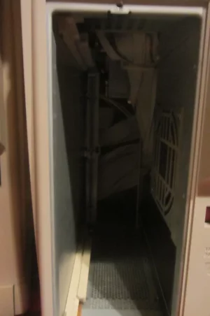

J'ai actuellement 3 anciens Performa 6400 (1996) sur ma table de salle à manger (dont un avec cartes audio, vidéo TV et tout le tralala) et suis face à une énigme (petite ?) : pour deux d'entre eux ils ne reconnaissent aucun des disques dur des deux autres, pour le troisième en revanche il reconnait tous les disques durs et boot normalement donnant accès aux config de l'époque (quel voyage dans le temps d'ailleurs, le menu pomme et ses réglages !).
Pour en avoir le coeur net je me suis dit y'a un prob sur les deux cartes mères, alors j'ai fait des essais/échanges et en fait c'est un problème de boitier et probablement de nappes : les cartes mères des deux boitiers défectueux démarrent et fonctionnement normalement sur le boîtier qui est OK.
Alors tout ça pour dire que je ne comprends pas qu'il soit possible que dans deux boitiers, il y ait deux nappes défecteuses, c'est extrêmement rare, non ? ou bien y'a-t-il une astuce que je connais pas. Je vous pose la question avant d'attaquer le démontage complet des boitiers qui a l'air plutôt casseBonbon et surtout casse platique tout court sur ces vieux modèles.

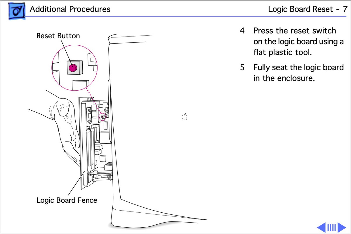

Si c'est une carte mère Tanzania (j'ai l'impression que c'est le cas), essaie de trouver le bouton de reset et appuie dessus brièvement une seule fois.
Bonsoir !

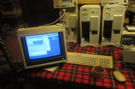

Merci pour l'idée je ne pensais plus au reset de la carte ... Celui des cartes mères des 6400 que j'ai n'est pas au même endroit qu'indiqué sur la doc, et quand je l'ai fait au début ça n'a rien fait. Mais quant à resetter, j'ai repensé aussi à débrancher les vieilles batteries rayovac collées sur la carte mère et là, cette fois, elles refonctionnent toutes les deux, mac os 8 redémarrant sur leurs disque durs.
ça doit être une histoire de tension parasite ou qqch comme ça ?
Ça fait trois macs de trente ans d'âge qui tournent super bien. A l'aide d'un Syquest d'époque sur le scsi je vais essayer de compéter les disques avec le minimum d'applications nécessaires pour en faire des machines garnies. L'une sera gardée pour la collection et peut-être que j'essaierai de revendre les autres à d'autres nostalgiques.

N'ayant jamais eu cette machine, je cherchais dans mes archives où j'ai trouvé cette illustration.
Elle ne correspond pas aux cartes Tanzania que je connais, 4400 et Starmax, mais content que ça t'ai donné une idée :blush:
