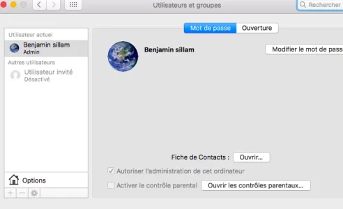

Merci pour ta réponse.
Oui ma session est bien ouverte en tant qu'Admin (Cf. capture jointe). C'est pour ça que je ne comprend pas pourquoi je ne peux rien modifier.

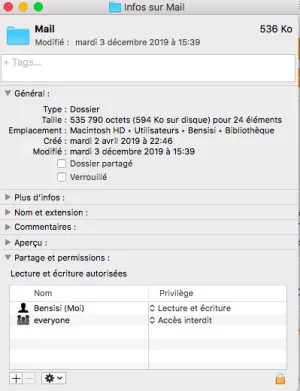

La capture de ton premier message concerne l'application Mail (emplacement Macintosh HD • Applications). Moi je te parle du dossier Mail qui est dans ta bibliothèque utilisateur. Peux-tu faire une capture de ses autorisations ?
Ah oui autant pour moi,
ils ont l'air normaux aussi:
Non , ça n'a pas l'air si normal que ça. Pour ton user, c'est OK. Mais pour everyone, moi j'ai lecture seulement, pas accès interdit. Et j'ai une autorisation supplémentaire, pour staff, en lecture seule également. Tu as quel système ? Moi j'ai Mojave.
J'ai macOS SIERRA 10.12.6.
Pourtant les autorisations sont les mêmes que sur les autres dossier.
C'est tout ton dossier de départ qui est vérolé. Il faut modifier les autorisations de ton dossier de départ comme indiqué dans cet article d'Apple. Ou alors il faut réinstaller le système par dessus le tien à partir de la partition de restauration, pour remettre des autorisations correctes.
