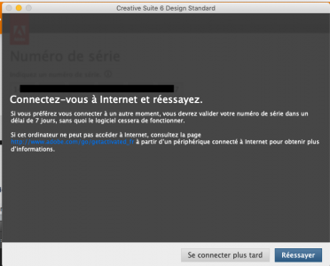

Mais l'ennui, c'est que sur le vieux mac, lorsque je veux désactiver la CS6, j'ai ceci :
alors que l'ordi est bien connecté à internet (et par ethernet, pas par un truc exotique genre wifi).

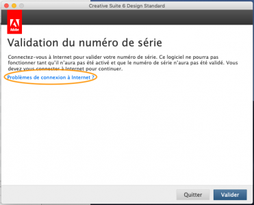

Bon, la bonne nouvelle du jour c'est que j'ai pu finaliser l'activation moi-même grâce à l'activation hors-ligne.
  • démarrer un soft de la CS6
  • Adobe Application Manager ouvre sa fenêtre de Validation du numéro de série
  • cliquer sur Problèmes de connexion à internet
- copier le code qui s'affiche sur la fenêtre suivante
et ça roule.
