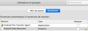

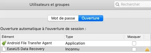

Par contre dans "Préférences Système > Utilisateurs et groupes > Ouverture" j'y ai vu :
Élément "EaseUS Data Recovery", Types "Inconnu", la case Masquer est vide et est suivie d'un triangle jaune. Je supprime ou je laisse ?
Quant aux Répertoires ~/Library/ et /Library/ je n'y touche pas…
Ce logiciel est toujours présent ? Par défaut, c'est un logiciel de récupération de données, tu en avais fait l'installation ?
Aucunement. Je ne savais pas du tout ce que c'était. Je viens de l'apprendre et je m'étonne de sa présence…
Donc je peux cliquer sur "Supprimer de la liste l'élément sélectionné." ?

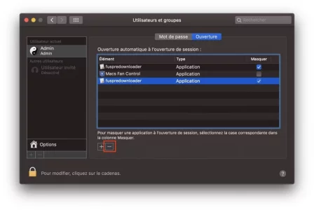

De mieux en mieux ! Désolé, mais ce type de logiciel ne peut pas s'installer tout seul ! Dans ta fenêtre, tu le sélectionnes comme dans cet exemple...
...et tu fais un clic sur le signe Moins. Tu relances EasyFind et tu fais une recherche en tapant easeus, s'il y a des occurrences tu les supprimes.
J'ai tout fait comme demandé. EasyFind avait retrouvé 2 occurrences que j'ai supprimée.
Et "default.profraw" est toujours là… :rolleyes: o_O

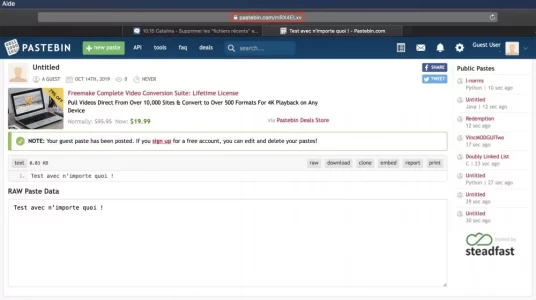

Tu pourrais nous faire un rapport EtreCheck, personne ne l'a demandé. Pour le diffuser dans ta réponse, le plus rapide et simple est d'aller sur Pastebin, de coller le rapport dans la fenêtre, de faire un clic sur Create New Paste qui va générer un lien url dans la barre de ton navigateur que tu nous donneras.
