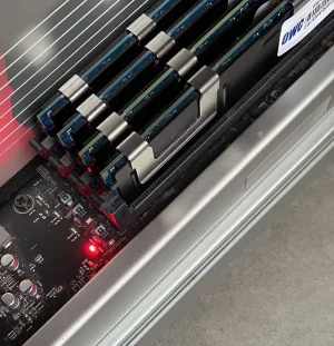

Par contre il y a une diode rouge qui s'allume ?
    592,5 KB · Affichages: 337
Eh bien la nuit fût de bon repos pour la machine ,
après avoir vidé une fois la pram les disques internes sont reconnus.
La diode rouge qui s'allume c'est normal, normalement c'est juste au démarrage, après elle doit s'éteindre...
En fait je l'ai vue cette diode rouge sur mon Mac Pro Mono Proc et donc forcément même si elle est sur la carte fille, elle n'est pas au même endroit...
Sur mon Bi-Pro je n'ai pas fait gaffe.
Elle est à coté d'un slot de Ram on dirait non?
C'est peut-être ta Ram qui aura besoin d'être changé de slot...
Tu as retiré tes barrettes pendant ces manipulations?
La vraie seule question, c'est "ta machine boote?"
Si oui, que tout va bien et que ta Ram est reconnue, c'est peut-être normal cette diode sur le Bi-Pro attends d'autres avis, je ne peux pas vérifier de mon coté, le mien n'est pas branché...
Oui la machine boote, il s'agit d'un monoprocesseur à 2,93 Ghz.
Oui, lors de mes tentatives de faire démarrer la machine, je n'avais laissé qu'un
disque système et une barrette de RAM.
Apparemment c'est réglé les soucis de la diode après un
dernier boot.
