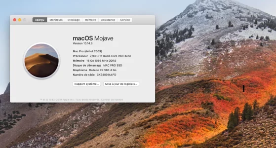

Alors non je n’ai pas downgradé j’étais en 5.1 high Sierra.
je ne pouvait pas passer à Mojave sans recevoir la carte compatible métal, Mojave c'était le projet
mais apparement même avec une carte récente cela n'apporte pas de gain pour mes logiciels de peinture digitale.
La carte Rx580 n’étais pas reconnue ce jour à l’installation (écran verdâtre).
J’ai lancé une installation Mojave et la il a fallu mettre à jour le firmware et éteignant et appuyant sur le bouton d’allumage.
j’ai plusieurs soucis :
- Mineurs : plus épaisse cette version de RX 580 je perds le deuxième slot PCI x 16
- Moyen : Oui j'arrive à démarrer sous Mojave mais pas sur ma partition high sierra pourtant je voulais vérifier
si l'usage open CL de la carte était mieux reconnu sous High Sierra.
- Non ce n'est pas une mise à la terre cette carte demande 500 watts donc les deux connecteurs 8 pins et 6 pins,
Elle fonctionne mais peut être pas à son régime;

Et donc tu es en Mojave, c'est bon?
Je viens de faire le test sous Mojave avec la GT 120.
C'est lent, il y a des bugs d'affichage des barres du finder, mais on a le boot screen si besoin.

C’est un autre disque, un clone du système avant mise à jour.
Apparemment il y a dû avoir des drivers de la carte Chargés lors de l’installation de Mojave.
Je boote sur le high Sierra mais avec des couleurs pâles et vertes comme si la carte n’était pas reconnue.

Bonjour, effectivement la Sapphire RX580 Nitro + est plus épaisse qu'une Sapphire RX 580 Pulse, elle condamne le ports n°2 PCIe alors qu'avec la Pulse on peu arriver à glisser une carte au dessus. La Nitro étant boosté elle demande plus d'alimentation d'ou 1x8 pins + 1 x 6 pins (contre 1 x 8 pour la Pulse). C'est d'ailleurs pour toutes ces raisons qu'on recommande souvent la Pulse.
Dans ton cas j'aurais pris un cable mini 6 pins vers 8 pins et mini 6 pins vers 6 pins pour alimenter les deux prises. Je ne sais pas si cette couleur verte est due aux branchements.
C'est étrange que tu n'es pas pu booté sous High Sierra avec cette carte, il fu un temps ou toutes les RX 580 n'étaients pas reconnues mais j'aurais plutôt attribué cela à Sierra 10.12.6.
Pour tes deux logiciels, je ne les connais pas et je ne sais pas ce qu'ils demandent comme resources graphiques ou processeurs pour bien fonctionner.
Pour la GT120, comme je te l'ai dit, il est normale qu'elle affiche des bug à l'affichage car sous Mojave, l'accélération matériel n'est pas prise en charge. Par contre elle ne boote pas non plus sous ton High SIerra ?
Pourrais-tu nous donner ta version de bootrom du Mac, normalement tu devrais être en 144.0.0.0.0
Pour connaitre là bootrom de ton Mac:
Appuyes sur la touche ALT tout en cliquant sur la pomme en haut à gauche dans la barre des menu
Elle est affichée à la ligne Version de la ROM de démarrage
Je ne sais pas si je dois renvoyer la carte (110 €), Nitro reçue au lieu de pulse commandé sur e-bay à cause de ce port PCI condamné.
En fait j'ai pris deux mini 6 pins vers 8 pins en prévision (l'annonce disait Sapphire RX 580 Pulse) , et en fait ça suffit à alimenter la carte, antant que 6 mini ver 6 pins plus 6 mini ver 8 pins.
Elle fonctionne parfaitement sous Mojave.
La couleur verte ça à cessé sous a partition Mojave après l'avoir installé.
C'est bizarre on dirait qu'il n'y a pas de drivers de la carte sous High Sierra, bien que je l'ai réinstallé.
