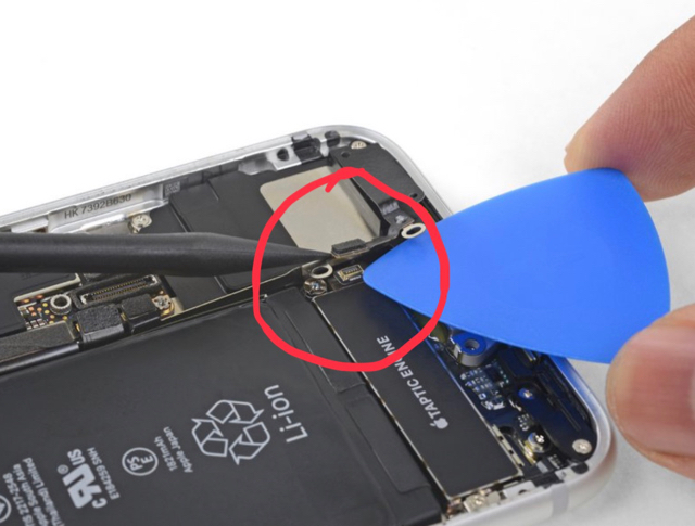

Pour le son il faut soit reprendre la nappe haut parleur de l’écran d’origine car celle fournie avec l’écran de remplacement n’est peu être pas de bonne qualité. Si c’est celle d’origine elle du être endommagée.
Pour le Wifi c’est bizarre l’antenne est en bas et ne semble pas bouger pendant le changement de l’écran. Vérifier la connexion sinon la chute a peu être en plus endommagé la carte mère.
https://fr.ifixit.com/Tutoriel/Remplacement+de+l'antenne+de+diversité+Wi-Fi+de+l'iPhone+8/111299
A mon avis le plus simple c’est de renvoyer l’écran que vous avez acheté et d’aller voir en Apple Store ou réparateur agréé si le changement de l’écran seul est possible.
Si pas possible essayez chez un réparateur non agréé. La réparation d’écran sur iPhone c’est devenu très compliqué. Il vaut mieux laisser ça à des professionnels qui ont un approvisionnement fiable.
Désolé je me suis trompé de modèle. Donc la bonne url avec les bonnes photos.
https://fr.ifixit.com/Tutoriel/Nappe+de+l'antenne+de+diversité+de+l'iPhone+8+Plus/111209
