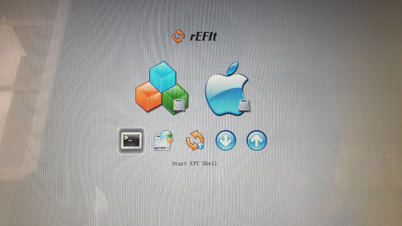

Ok merci macomaniac pour la marche à suivre pas à pas, il y a bien l'écran de REfind maintenant au démarrage :up:
En revanche quand je clique sur le bouton Boot EFI, il m'ouvre un écran avec ReFit, et les 2 écrans sont en boucle. (voir images en bas)
La prochaine étape pour moi est donc d'installer Windows sur la partition libre si ce n'est pas le cas (cela était censé être fait par l'ancien propriétaire). Comment m'y prendre ?
En sachant que j'ai un windows1064bits.iso sur le bureau de l'Os X
Merci pour ta patience.
Tu dois avoir effectué une installation additionnelle de rEFIt > et rEFInd effectue une bascule sur rEFIt quand tu actives l'option des 2 flèches en orange -->
- rEFIt doit être installé quelque part dans ton volume de démarrage Mac. Il serait bon que tu le supprimes > car ce logiciel n'est plus développé : c'est rEFInd qui a pris le relais avec Rod Smith.​
Pour une installation de Windows > je ne suis pas compétent dans le détail technique (car je n'utilise pas cet OS) -->
- je te conseille de créer un nouveau sujet sur le forum : Windows sur Mac.​

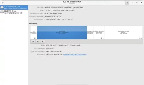

J'avais (ah) un double boot avec refind Debian / MAc mais comme le sujet de ce post l'indique je n'arrive plus à booter sur la mac
je joins une copie d'écran de mes partitions...
lorsque que j'allume l'ordi j'ai le choix entre les deux versions mac 32 ou 64 bit MAC OS mais aucune ne fonctionne... (je précise que c sont des lignes et non pas l'interface de efi)
Voilà donc je me demande pourquoi REFind a disparu...
et comment puis-je le réparer
