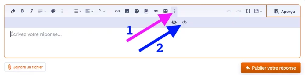

- en bas de cette page des forums MacGé => utilise le menu (le 17è depuis la gauche = vers le milieu de la barre) dans la barre de menus au-dessus du champ de saisie d'un message > sous-menu : </> (= Bloc de code) => tu fais ton coller dans la fenêtre de code et Continuer.​

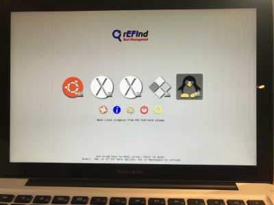

    989,4 KB · Affichages: 94

Ta capture par ailleurs montre que tu as récupéré ton écran de rEFInd automatique au démarrage - n'est-ce pas ?
Alors content pour toi !
