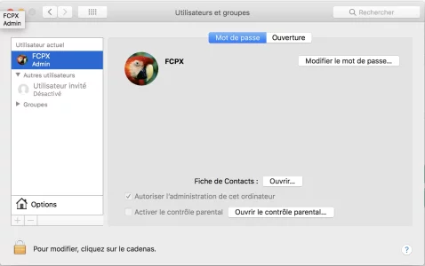

J'ai du mal m'exprimer.
Contrairement aux autres problèmes qui revienne incésemment sur High Sierra, mon admin à été transféré vers mon autre Utilisateur "FCPX" et mon utilisateur Admin qui s'appelait "REBIB" n'est plus du tout visible mais les fichiers sont encore présent sur le système.
Le problème est survenu dans la nuit, j'ai dérushé beaucoup de vidéo et laissé le Mac tourné pendant la nuit, au réveil impossible de me connecter à mon utilisateur, tout d'abord il me dit mot de passe incorrecte, je décide donc de redémarrer la bête, et à ce moment là, mon utilisateur avait disparu.
Capture d’écran 2018-04-06 à 18.18.36.webp Capture d’écran 2018-04-06 à 18.19.09.webp
Dans le dossier /Utilisateurs tu as bien un dossier nommé REBIB à côté du dossier FCPX?
Si oui,
Ouvre une session de FCPX
Puis dans Utilisateurs et groupes, après deverrouillage du cadenas, choisis d'ajouter un nouvel utilisateur.
Nomme-le EXACTEMENT comme l'ancien qui a disparu, soit REBIB
Là il devrait te dire qu'un dossier utilisateur portant ce nom existe déjà en te demandant si il faut l'utiliser. Tu réponds Oui.
Vérifies bien que cet utilisateur recréé est bien "autorisé à administrer le Mac" et normalement c'est tout bon. Tu as retrouvé REBIB

Tu ouvres une session toto --> va à : Menu  > Préférences Système > Utilisateurs et groupes > déverrouille le cadenas avec le mot-de-passe toto > sélectionne ton vrai Nom Complet > coche la case : "Autorisation à administrer cet ordinateur".
Délogge-toi de la session toto > logge-toi dans ta session. Tu es admin à nouveau.
Un très grand merci !
Après une grosse frayeur j'ai enfin retrouvé ma session...
merci, merci, merci...

Bonjour hamisna
Le nom du volume est Sans titre et FileVault est désactivé. Voici le tuto adapté à ton cas de figure -->
- redémarre (Menu  > Redémarrer) > et presse les 2 touches ⌘R (cmd R) à partir de l'écran noir jusqu'à la  = démarrage sur l'OS de secours. Tu atteins à la fin un écran affichant une fenêtre de 4 Utilitaires macOS.
Va à la barre de menus supérieure de l'écran > menu : Utilitaires > sous-menu : Terminal.
Dans la fenêtre ouverte > passe la commande (avec la plus grande exactitude) -->
rm /Volumes/"Sans titre"/var/db/.AppleSetupDone
(un espace entre rm et /Volumes--- ; mets "Sans titre" avec les "" ; pas d'espace entre titre" et la / qui suit ; pas d'espace entre db/ et .AppleSetupDone)
  • cette commande supprime un fichier de finalisation vide dans le volume Sans titre --> ce qui va te permettre de ré-obtenir les panneaux de paramétrage du Mac / création d'un compte admin comme à la fin d'une 1ère installation
  • re-démarre normalement (Menu  > Disque de démarrage > choisis Sans titre > redémarre dessus) --> à la fin du chargement de l'OS > au lieu d'avoir l'écran de connexion > tu vas toucher la série des panneaux de paramétrage du Mac (Pays etc.). Renseigne tout avec exactitude.
  • le dernier panneau te permet de créer un compte admin : ne reprends surtout pas les identifiants de ton compte > choisis : Nom complet = toto > nom de compte = toto > mot-de-passe = toto.
