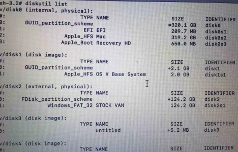

Bonsoir,
J'ai le même soucis, je suis sur un Mojave. Je voulais donc taper la même commande mais je ne sais pas exactement par quoi remplacer le nom du volume. "Mac" ou "HD". Merci pour votre aide
    334,3 KB · Affichages: 247
Bonjour Polie
Le volume interne s'intitule : Mac et dépend d'une partition au type : "Apple_HFS" classique. Il est flanqué d'une partition de secours Recovery HD tout aussi classique.
- il est donc impossible que l'OS actuellement installé soit Mojave > car cet OS impose à l'installation un type de partition : "Apple_APFS" sur tout disque : HDD ou SSD > avec génération d'un Conteneur hébergeant 4 volumes - dont celui de secours.​
Par ailleurs : ton problème est-il la rétrogradation de ton compte principal > d'un statut admin à un statut standard ? - si oui > et si c'était le contrecoup d'une tentative de modifier ton nom d'utilisateur => alors l'OS actuellement installé serait High Sierra.

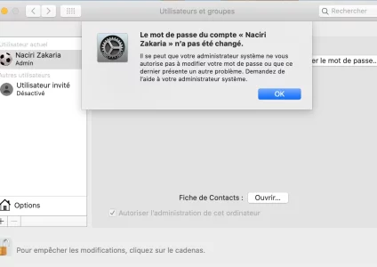

Bonjour Macomaniac
Sur mon macOS Catalina, je n'arrive pas a modifier mon mot de passe (du macbook pro, pas de icloud)
Il me donne ce message d'erreur comme suit :
Capture d’écran 2020-03-17 à 11.16.50.webp Capture d’écran 2020-03-17 à 11.20.42.webp
Merci d'avance

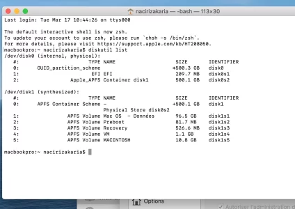

Bonjour Nacirizakaria
Il faut que tu crées un second utilisateur admin (à vocation purement auxiliaire) > que tu te loges dans sa session > et que tu effectues alors la modification d'intitulés du compte Naciri Zakaria
- question : est-ce que tu espères de cette modification : un changement d'intitulé à l'écran d'ouverture de session ? - dans le panneau des Utilisateurs et groupes des Préférences Système ? - dans la colonne de gauche de fenêtres du Finder (intitulé à côté de l'icône de petite maison blanche désignant la session ouverte) ?​

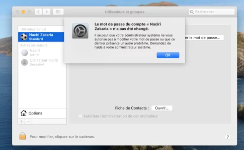

Rebonjour @macomaniac
je vien de créé un nouvelle session Naciri
j'ai essayé de changer le mot de passe, mais je reçois la même erreur :
- que veux-tu entendre par "modification d'intitulés" ?
Il faut d'abord que tu te loges dans la session Naciri -->
- pour cela > ferme la session Naciri Zakaria (Menu  > Fermer la session Naciri Zakaria - tout en bas). Ce qui te donne l'écran d'ouverture de session. Sélectionne Naciri > renseigne son mot-de-passe et ouvre sa session.​
- je vois que l'utilisateur principal Naciri Zakaria a été rétrogradé au statut Standard. Dans la session Naciri > va à : Menu  > Préférences Système > déverrouille le panneau des Utilisateurs et groupes > sélectionne Naciri Zakaria et coche la case (panneau de droite) : "Autorisation à administrer cet ordinateur" pour restaurer le statut Admin de l'utilisateur principal.​
Pour la modification du nom d'utilisateur Naciri Zakaria (nom agglutiné : nacirizakaria) => je demandais : pour quelle raison souhaites-tu le modifier ? - es-ce parce que tu voudrais voir un autre nom affiché ? - si oui : exactement ? - à l'écran d'ouverture de session tu préfèrerais voir inscrit toto plutôt que Naciri Zakaria ? :hilarious:

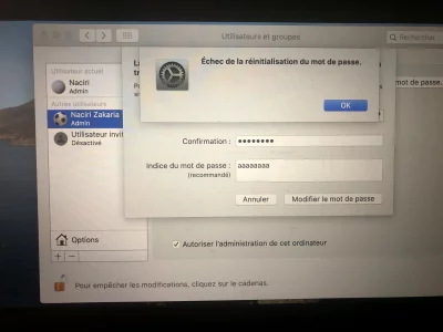

Pour la raison c'est juste pour modifié le mot de passe de la session de Naciri Zakaria
aprés cette manipulation j''arrive toujours a avoir la méme erreur .
Tu peux modifier le mot-de-passe d'ouverture de session de Naciri Zakaria => sans avoir besoin de modifier son nom d'utilisateur.
Mais j'arrive meme pas juste a changer le mot de passe
soi depuis la session Naciri Ou la session NaciriZakaria :
