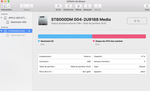

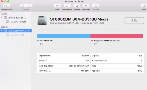

Bonjour à toutes et tous,
J'ai acheté un disque dur de 8TO en vue d'augmenter ma capacité de sauvegarde time machine (uniquement time machine). J'utilise High Sierra, or lorsque je formate en partition GUID, journaliste sensible à la casse j'ai toujours deux partitions de 8 TO (pourquoi 8 ???) qui sont créées. Et impossible de monter le volume. Bref je n'y comprend rien. J'ai essayé différents formats, je ne parvient pas à avoir un disque dur de 8TO avec une seule partition au format adapté pour time machine.
Avez vous des conseils ? Est ce que c'est High Sierra qui ne gère pas 8 TO ? Mon boitier Sata supporte plus que 8TO selon ses spécifications, je ne comprends donc pas. Pouvez vous m'aider ? merci.
Screenshoot
    27,6 KB · Affichages: 43
    22,3 KB · Affichages: 41

Bonsoir,
Avec High Sierra pour Time Machine c'est le HFS+ (Mac OS étendu) qu'il faut utiliser pas l'APFS.
Ensuite pour effacer le disque tu sélectionnes bien la racine "ST8000...." puis effacer?

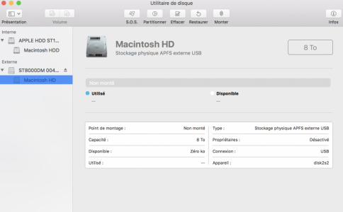

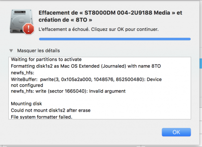

J'ai aussi ce message
Je ne sais pas le décrypter, mais il parle du disk1 et de la partition disk1s2 ??
Or sur la capture plus haut le disque de 8TB c'est le disk2 et le volume "Macintosh HD" c'est le disk2s2

iMac-de-Romain:~ romain$ diskutil erasedisk JHFS+ 8To gpt disk1
Started erase on disk1
Unmounting disk
Creating the partition map
Waiting for partitions to activate
Formatting disk1s2 as Mac OS Extended (Journaled) with name 8To
newfs_hfs: WriteBuffer: pwrite(3, 0x103972000, 1048576, 56631296): Device not configured
newfs_hfs: write (sector 110608): Invalid argument
Mounting disk
Could not mount disk1s2 after erase
Error: -69832: File system formatter failed
Mounting disk
Il y a toujours des erreurs :(, désolé je ne peux pas t'aider plus.
