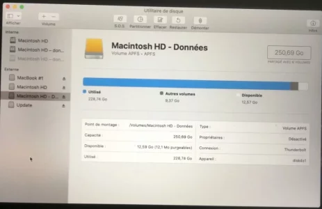

Mon macbook rétina mi-2017 (A) a un problème au démarrage (mise à jour qui l'a fait bugger passage de Catalina vers Big Sur). Bien entendu il y a 2/3 fichiers que je n'avais pas encore copié sur un disque de secours... Du coup je démarre mon macbook A en disque cible et je l'ai branché en thunderbolt sur un autre macbook (B). Je vois bien le disque A sur le macbook B mais je ne vois qu'un seul dossier "Système" le dossier "Utilisateur" n'apparait pas. Or j'ai besoin du dossier utilisateur pour récupérer quelques fichiers. Quelqu'un aurait une idée ?
Merci par avance

Le volume Macintosh HD - Données n'est pas grisé, je peux cliquer dessus, en revanche je n'ai pas de bouton "Monter" mais "Démonté". Voir image ci-dessous :
Tu ne peux pas accéder à son contenu avec le Finder ?
- sinon lance le Terminal (Applications > Utilitaires > Terminal) > colle dans la fenêtre ouverte la commande :​
open /Vol*/Mac*\Do*
  • et presse la touche "Entrée" pour exécuter la commande
  • la commande ouvre l'espace du volume Macintosh HD - Données dans une fenêtre du Finder. Tu pourras aviser le dossier Utilisateurs.
