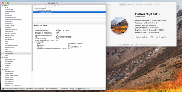

j'ai mon disque dur externe LaCie Rugged Thunderbolt qui ne monte plus quand je le branche.
(Je ne sais plus si c'est un 4 ou 5 To, j'en ai plusieurs et comme il ne monte plus...)
Quand j'ouvre utilitaire Disque, l'utilitaire ne le voit pas.
Par contre je le vois dans rapport système dans la section Matériel à la rubrique Thunderbolt (cf copie d'écran).
C'est normal qu'il soit visible, mais uniquement au niveau de l'alimentation. Donc, comme tu ne vois pas via Utilitaire ton disque dur, cela sous-entend que la structure est corrompue et peut-être irréparable.
