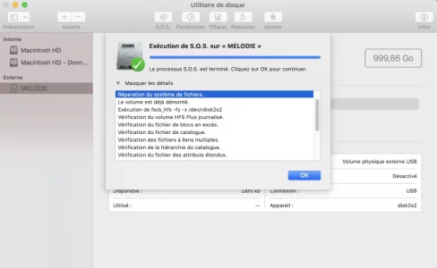

J'ai ré-éteint mon mac et j'ai ré-essayé de faire le S.O.S, qui a cette fois-ci marché! Mais mon disque dur ne s'affiche toujours pas sur mon finder et lorsque j'essaie de faire "monter" ça ne fonctionne pas...
Il faut faire un SOS sur tous les niveaux du disque, en ayant activé "Afficher tous les appareils" avant.
Où est ce que j'active "afficher tous les appareils" dans cette fenêtre avant de faire le S.O.S ?
Ici, un screen de la fenêtre une fois le SOS terminé :

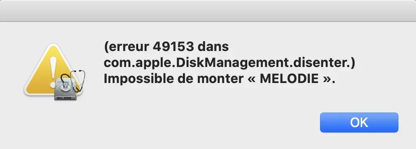

Puis, j'essaie de "monter" le disque et ceci s'affiche :
Ton code d'erreur ne sent pas bon du tout, un peu de lecture ici... https://www.seagate.com/fr/fr/suppo...questions-for-macos-1011-and-higher-007820en/ ...et en particulier le paragraphe Message d’erreur : com.apple.DiskManagement.disenter error 49153 et c'est un fabricant de disque qui le mentionne. Je pense que la seule solution est d'utiliser DiskDrill pour récupérer tes données er de devoir reformantes ce disque dur.
