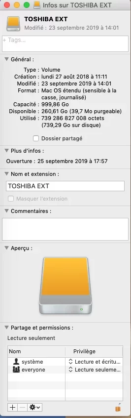

Fais un ⌘I (cmd I) sur l'icône du volume TOSHIBA EXT affiché sur le Bureau => pour ouvrir une fenêtre d'informations du Finder. Déverrouille le cadenas d'administration tout en bas. Tout en bas encore > coche la case de l'option : "Ignorer les autorisations de ce volume" -->
- ce choix va faire monter désormais le volume TOSHIBA EXT pour ta session - avec toi en propriétaire du volume et de tous ses contenus. Ce qui devrait permettre tout acte d'écriture à l'espace du volume.​
Cela fait > le disque toujours branché au Mac > redémarre une fois et ta session réouverte => teste pour voir si tu peux écrire au volume.

1 - Puis-je savoir qu'entendre : format du volume sensible à la casse (dois-je comprendre que je dois le changer ? ), il est récent : 08.2018 - je précise qu'il n'y a pas, en bas de la fiche d'info, de case d'option "ignorer les autorisations de ce volume"
2 - mon problème n'est pas le DDE Toshiba, me servant de sauvegarde, mais le DDE branché sur la télé qui me sert de stockage de dossiers divers et de séries téléchargées sur le web.
3 - je vous dois des EXCUSES car je me suis trompé dans la référence du disque incriminé, il s'agit d'un D.D.E. FUJISULIMITED M/N MMH2320UB 320GB 2009-03 HandyDrive
4 - à toute fins utiles je vous dresse la copie de la fiche d'info du Toshiba
5 - LOCKE, je suis surpris par te réflexion désagréable : Arrête les multi-citations, surtout les tiennes ! Il ne me semble pas avoir été impoli et encore moins désagréable. Je veux tout simplement être sympa avec les gens qui essayent de ma dépanner.
