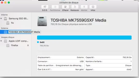

Bonjour le forum,
hier matin, j'ai installé Sierra sur un SSD que j'ai acheté, installation en externe réussie sans problème.
Au redémarrage de l'installation sur le SSD ça m'a proposé un time machine que j'ai refusé,
et ensuite j'ai essayé de relancer à partir de mon HDD interne d'origine et là il m'indique qu'il se nomme Récupération 10.12.6 et impossible d'avoir accès aux données, ni à quoi que ce soit dessus, je l'ai branché en externe ensuite et dans l'utilitaire de disque il me met ça :
    26,2 KB · Affichages: 122

MacBook-Pro-de-FLORIAN:~ fbs$ diskutil list
   0:      GUID_partition_scheme                        *1.0 TB     disk0
   2:                  Apple_HFS flo                     999.3 GB   disk0s2
/dev/disk1 (disk image):
   0:     Apple_partition_scheme                        +197.2 MB   disk1
   1:        Apple_partition_map                         32.3 KB    disk1s1
   2:         Apple_Driver_ATAPI                         4.1 KB     disk1s2
   3:                 Apple_HFSX Firefox                 197.1 MB   disk1s3
   0:     FDisk_partition_scheme                        *750.2 GB   disk2
   1:                       0xEE                         750.2 GB   disk2s1
MacBook-Pro-de-FLORIAN:~ fbs$ diskutil cs list
No CoreStorage logical volume groups found
Bonjour misterflou
Est-ce que tu confirmes que ce disque actuellement en interne :
  • disque de 1 To --> est ton nouveau SSD ? - le volume flo contenant l'OS Sierra 10.12.6 installé en mode propre ? - le volume Recovery HD de la partition de secours de 650 Mo --> s'affichant à l'écran du gestionnaire de démarrage (touche "alt") sous le label (= intitulé spécifique de boot) : "Récupération 10.12.6" ?
Si oui > ce disque actuellement en externe :
  • disque de 750 Go --> est-il bien l'ancien HDD ? - qui n'apparaît plus porteur d'aucun volume montable ? - et dont tu voudrais pouvoir accéder les données au lieu de le réinitialiser ?
Dans l'attente de ta confirmation > je réserve mon exposé de la situation logique du disque externe. Juste une question : est-ce que tu as fait quelque chose de spécial --> pour que ce disque externe présente actuellement la configuration qu'on lui voit dans le second tableau ci-dessus ?
Salut Macomaniac,
merci pour ta réponse, je te confirme que le SSD de 1To est celui qui est actuellement en interne sur le mac,
le disque de 750 Go est bien l'ancien HDD et je n'ai malheureusement rien fait de particulier quand j'ai installé le SSD (OS parlant au redémarrage de l'OS il m'a bien affiché les 2 disques tels qu'ils étaient. c'est après mise en interne du SSD que le HDD en étant branché en externe est devenu comme ça.)

  • je peux si tu veux te passer les commandes qui vont > sur le HDD placé en externe --> recréer une table GPT principale qui va décrire exactement (au bloc près) les 3 partitions de ce disque - dont la partition CoreStorage qui virtualise l'espace-disque secondaire d'un Logical Volume portant le volume MAC OS X.
Wow, alors là tu me scotche carrément, je prends le temps de comprendre ce que tu as mis (désolé mais c'est un poil complexe pour le pauvre noob que je suis ;) ).
Par contre je l'ai remis en interne pour faire les sauvegardes de ce qui était important et il n'y a eu aucun problème.
C'est bien ce que je n'arrive pas à concevoir -->
- manifestement la table GPT (GUID_Partition_Table) principale --> existe toujours bien inscrite sur les blocs 1 à 33 -->
           1           1         Pri GPT header
           2          32         Pri GPT table
  • puisqu'à peine le disque replacé en interne --> hop ! elle redécrit les partitions GPT du disque. Mais à peine le HDD replacé en externe --> hop ! la GPT disparaît littéralement de l'affiche et c'est la PMBR du bloc 0 -->
           0           1         PMBR
  • qui prend l'ascendant pour décrire un pseudo-partitionnement du disque.
=> c'est la 1ère fois que j'observe un pareil phénomène...
