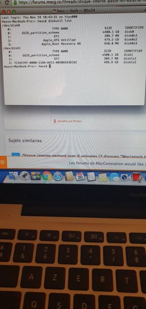

Oui, mais à la seule condition que ledit disque dur soit visible, ce qui ne semble pas être le cas. Par curiosité, tu connectes ce disque dur à ton Mac, tu lances le Terminal et tu tapes cette commande...
diskutil list
...en validant avec la touche Entrée. Pour aller plus vite fais une photo que tu donneras dans ta réponse.
Voici le résultat en photo
Il semble vivant, car c'est assurément le disque dur de 500 Go, c'est une chose, mais je crains que rien ne soit récupérable. Tu as fait et tenter quoi exactement ? Sinon, essaye avec un logiciel de récupération comme Disk Drill, mais je n'y crois pas trop. Il n'y a plus de structure dans ce disque dur.
Avant de le remplacer par un ssd, j'avais tenté la réparation du disque via l'utilitaire de disque mais sans succès.
Merci pour ton aide, je vais essayer avec le logiciel que tu cites.
