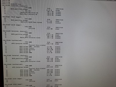

Bonjour (merci pour vos réponses)
  • J'ai redémarrer avec cmd + opt + R => le globe terrestre s'affiche, tourne, je me connecte en wifi et j'obtiens l'erreur support.apple.com/mac/startup-2002F => a priori problème de connexion par le wifi il faut tenter en filaire ou changer les DNS sur le routeur (je creuse cette piste)
  • J'ai également tenté de redémarrer avec cmd + R => j'ai alors pu avoir acces au terminal et voici le résultat de la commande diskutil photo ci jointe (dsl pour la qualité)
    131,5 KB · Affichages: 160
Démarrer avec Alt permettrait de vérifier si les disques externes sont bootables ou pas...
Tes volumes APFS sont visibles et formellement corrects.

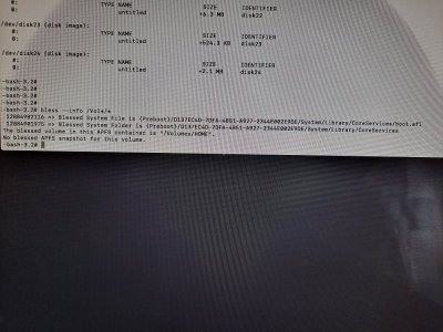

Outre la proposition de @ericse que tu as dû tester, tu peux connaitre le chemin de boot par
bless --info /Vol*/HOM*
Comme les volumes sur les deux disques APFS portent le même nom HOME il faut que tu éjectes un des DDE pour connaitre le chemin du volume restant. Et refaire la manipulation pour l'autre.
J'ai le résultat de cette commande : Mais que faire ensuite ? Comment puis je rebooter automatiquement sur mon SSD ?
    153,9 KB · Affichages: 142
Si tu es en mode recovery, tu sélectionnes redémarrer en choisissant le bon disque. Est-ce que tu peux démarrer sur ton disque externe en maintenant Alt/option ?
Une fois démarré sur ton disque externe tu vas dans préférence système > Disque de démarrage.
Tu peux aussi faire un reset de la PRAM et SMC.
Réactions: ericse
Tu as un peu castré la commande en omettant HOM* en final mais le pointage s'est tout de même fait sur le boot.efi du bon volume. Tu ne devrais pas avoir de blocage en suivant les propositions de @maxou56
J'ai redémarré en suivant tes conseils @maxou56 et mon Mac redémarre bien sur le SSD (Merci bcp)
