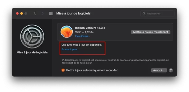

Comme ton Mac est compatible avec des versions plus récente, dans les préférences systèmes > mises à jour il faudra cliquer "en s'avoir plus" sous "une autre mise à jour est disponible"
Si je fais "en savoir plus" , je n'ai que la mise à jour de sécurité catalina, mais elle non plus n'arrive pas à aller jusqu'au bout.
