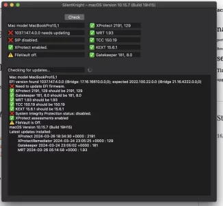

Avant, la version était Mojave, c'est la restauration en mode recovery qui a installé Catalina, donc la version est celle fourni par l'outil de restauration.
Donc la version d'iBridge correspond bien à Mojave.
Et il y a eu un problème lors de la réinstallation de Catalina, qui n'a pas fait la MAJ d'iBridge.

Je me demande s'il ne faudrait pas repasser à Mojave et faire la mise à jour vers Catalina en mode OTA si possible, sinon par clé USB. Visiblement le mode restauration n'a pas bien fait son travail, il a zappé la mise à jour des firmwares.

Et en espérant que le passage de Mojave à Catalina entraîne la mise à jour des firmwares.

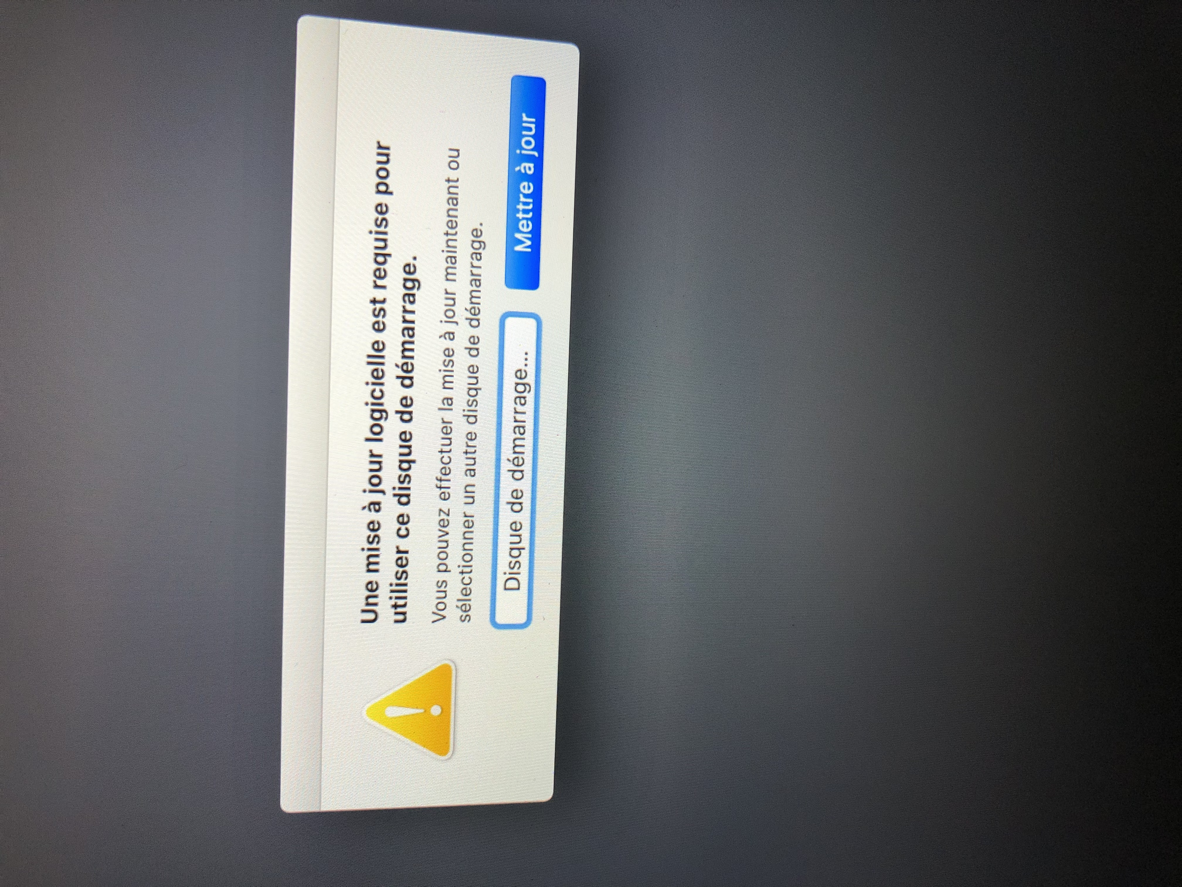

Bon quelques nouvelles !
Après avoir tenté de réinstaller mojave , l'efi firmware n'était toujours pas bon. Du coup j'ai ressorti mon vieux mac sous high sierra et j'ai tenté la restauration en mode dfu via apple configurator et là paf erreur en plein milieu de l'update.
Du coup mon mac ne démarre plus, il est constamment en recovery mode (j'arrive à passer en mode dfu), le firmware de la puce T2 est complètement hs.
