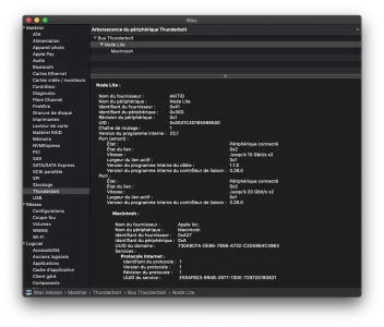

Par exemple:
Mac Thunderbolt1 <------ Adaptateur TH1 vers TH2 ------> Dock Th 3 <-----(liens 20Gbit/s)-----> SSD TH 3
(dans la capture le ssd est remplacer par un Mac mini 2018)
