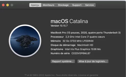

Quel Mac ? Menu pomme / A propos de ce Mac / copie d'écran à poster ici… :)
Je me suis bien mal exprimé, confusion entre "mon bureau" et Bureau, le dossier dans Finder: je travaille sur un sujet, j'ouvre des documents sous Tableur, Page, Aperçu...et ils restent ouverts parce que j'ai pas fini. c'est ce que j'appelle "mon bureau"
J'ouvre un autre sujet -> idem...., et y-en-a partout, mais moi je sais à peu près où, et naviguer dans tout ça avec Mac, c'est trop bien, c'est du surf: je passe d'une vague à l'autre en tout en fluidité (j'ai jamais surfé, mais j'imagine)
Mon Mac Book Pro

Mon Mac Book Pro
Belle machine, dommage de la laisser sous Catalina. Big Sur et Monterey sont de bons OS, stables.

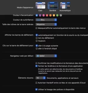

"Rouvrir toutes les fenêtres de la session" est bien activé puisque c'est ce qui se passe quand j'éteins et rallume l'ordi, par contre je ne vois pas l'option dans Général (fichier joint)
Je confondais la formulation du navigateur et celle utilisée dans les préférences système.
Décoche "Fermer les fenêtres à la fermeture d'une application" pour retrouver ton traitement de texte ou ton tableur dans le même état que tu l'avais laissé en quittant le programme.
(Et personnellement, je préfère cocher "Confirmer les modifications à la fermeture des documents", comme ça je garde la possibilité de conserver ou pas les modifications introduites pendant ma consultation d'un document. Sinon elles sont automatiquement enregistrées.)
