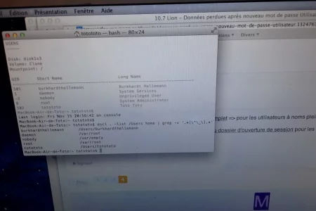

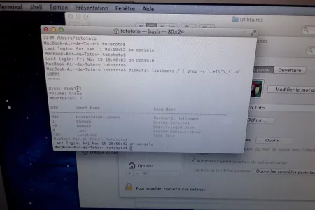

Je poste donc le 1er retour
    73 KB · Affichages: 198
Je vois que l'utilisateur principal : Burkhardt Hellemann (Nom complet) alias burkhardthellemann (nomcourt) --> est bien identifié. Et que le chemin d'ouverture de session est : /Users/burkhardthellemann = valide.
- dans les Utilisateurs et groupes (des Préférences Système) => le Nom complet de l'utilisateur Burkhardt Hellemann est affiché en grisé ?​
Si c'est bien le cas > il va falloir supprimer puis recréer le fichier identitaire : burkhardthellemann.plist (ce que touchera pas au dossier burkhardthellemann des Utilisateurs contenant les données). Ce qui te permettra de ravalider ton mot-de-passe pour sa session.
