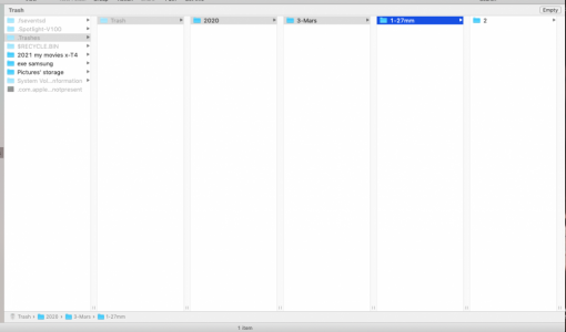

j'ai, il y a quelques jours, supprimé des fichiers et dossiers d'un SSD externe et depuis, ces derniers sont coincés dans la corbeille et je ne peux pas la vider.

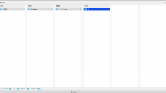

En fait il y a juste une suite de 4 dossiers qui sont tous vides (enfin un dossier contient un dossier qui contient un dossier qui est vide).

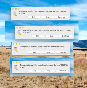

Les fichiers disparaissent de la corbeille quand je débranche le SSD (classique) mais quand j'essaye de vider la corbeille une fois branché, j'ai 4 fois le même message pour les 4 dossiers (qu'ils sont "in use" mais je ne vois pas pourquoi).
J'ai démarré en mode "majuscule" (sans applications de lancées je crois) mais cela ne change rien car dans ce mode de démarrage mon SSD ne s'affiche pas.
J'ai voulu tenter quelque chose avec OmniDiskSweeper mais je ne trouve pas quoi supprimer (où plutôt où voir la Corbeille).
PJ1 : ce qu'il ya dans la corbeille sur le bureau
PJ2 : ce qu'il y a dans la corbeille vu depuis le SSD
PJ3 : ce qu'il se passe quand je vide la corbeille

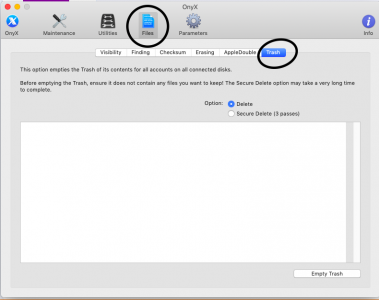

Ce genre de message se résout en relançant le Finder. Le fait de redémarrer aussi, pas juste pour ça. Sinon Onyx sait le faire de façon radicale dans Fichiers / Corbeille.
HTH
Hello et merci pour la réponse!
Cependant j'ai déjà redémarré deux fois et cela ne change rien...
Je vais essayer Onyx.
Hello... alors en fait pas du tout ^^
J'ai bien été dans "Files" puis "Trash" et lancé la procédure... mes trois dossiers vides sont toujours là. Incroyable.

  • "Files" puis "Trash" ça ne ressemble pas à Onyx.
Ce que je te suggère :
  • SSD monté, applique Onyx/Nettoyage/Corbeille/Effacement/Exécuter (Là, je suis avec El Capitan), sur ton Onyx cherche éventuellement dans l'aide avec Corbeille en paramètre, tu sauras où aller.
  • Si vraiment ça n'aboutit pas alors qu'Onyx dit que l'opération a été effectuée, vérifie tes droits sur le SSD externe.

  • Pour le troisième point voir copie d'écran car si, "Files" puis "Trash" ça ressemble à Onyx. Sauf s'il y a juste l'anglais qui vous chagrine.
Ce que vous suggérez :
  • Donc en passant par l'onglet avec la clef à molette et le tournevis ("Maintenance" dans la version anglaise) que vous voyez sur ma copie d'écran ?

L'anglais ne me dérange pas c'était juste une vérification, d'autres logiciels ne sont qu'en anglais...
Après avoir appuyé sur empty trash, Onyx annonce quoi ?

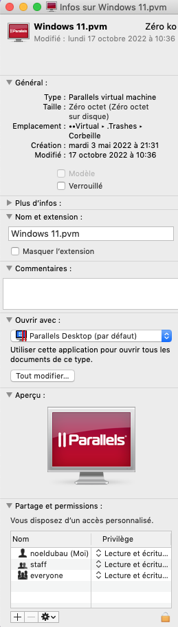

Ma question est voisine de celle traitée dans cette discussion ; elle n'en diffère que par le fait qu'elle concerne 3 fichiers et non dossiers. J'avais des machines virtuelles de parallels desktop que j'ai supprimées ; dans la corbeille je me retrouve avec 3 fichiers de 0ko chacun ; la demande de vider la corbeille se solde par 3 messages "Impossible d’effectuer l’opération car l’élément « Windows 10 Pro.pvm » est utilisé."
La demande d'information se solde pour chacun par une fenêtre comme pj.

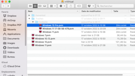

L'emplacement est étrange, plus précisément le nom du dossier parent ••Virtual et le fait qu'il ait une corbeille pour lui tout seul.
S'agit-il d'un disque externe ou d'un volume dédié ? Où étaientt stockés ces fichiers, avant d'aller dans la corbeille ?
Est-ce que tu peux les y remettre (clic droit > Remettre) ?

J'en déduis que les .pvm ne sont pas vraiment des fichiers, mais des paquets (comme les .app) ? Est-ce que tu peux aller dans la corbeille, faire un clic droit > Afficher le contenu du paquet sur un des .pvm et confirmer qu'il est bien vide ?
Au besoin, il faudra peut-être afficher les fichiers caches dans le Finder avec la combinaison de touches ⇧⌘;
Point par point mes réponses :
  1. Le volume ••Virtual est une partition d'un SSD externe, l'autre étant ••Softs ; toutes deux sont partitionnées en NTFS et me servent l'une à mes machines virtuelles, l'autre au stockage d'installeurs divers . Aucune ne sert au démarrage situé sur un autre SSD externe
  2. Le SOS est indisponible pour ces partitions
  3. J'ai en effet été étonné de voir considérer comme répertoire ce qui me semblait des fichiers uniques...
  4. ...l'affichage de contenu ne renvoie rien pour les fichiers dans la corbeille alors que des pvm standard renvoient des contenus.
  5. L'affichage de cache n'a pas d'incidence sur la corbeille mais curieux je l'ai fait sur la partition ••Virtual et là étonnement de retrouver ces résistants à la vidange (copie) !
