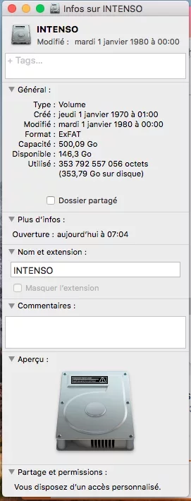

Voici les infos sur le disque en question. Les heures et dates c'est normal ?

C'est plutôt bizarre, le disque est donc en Exfat. Ce qui m'intéresserait, c'est la partie qui est cachée en bas. Il n'y a rien d'autre sous la phrase "vous disposez d'un accès personnalisé" ?
Non il n'y a rien d'autre écrit. J'avais jeté un oeil et rien de semblait anormal.
Ils me semblaient effectivement compliqués à effacer ces dossiers...

Hello Sinbad,
Alors j'ai tout bien relu et tout bien regardé. Il n'y a rien en dessous de "vous disposez d'un accès personnalisé", rien de rien sur les droits ou autre, la fenêtre s'arrête là.

En fait sur n'importe quel dossier en faisant Lire les infos tu verras qu'il y a les droits. Si vraiment ils n'apparaissent pas sur ton disque, c'est peut-être à cause de ce _unknown _unknown qu'on voit un peu partout quand tu fais un ls, avec la date 1 jan 1980 en plus, ça c'est clairement incorrect. Et pas moyen de le changer même avec un sudo.
