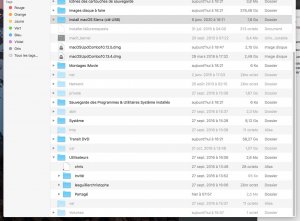

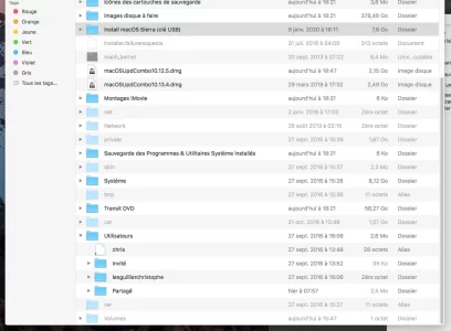

Voilà une capture de la fenêtre de Interne, on voit tous les dossiers en-dehors de mon dossier utilisateur ont gardé leur taille et leur contenu, quand a mon dossier utilisateur il est devenu cet alias a la place !
    63,2 KB · Affichages: 145

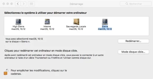

Oui, tout est en Sierra, en 12.0
