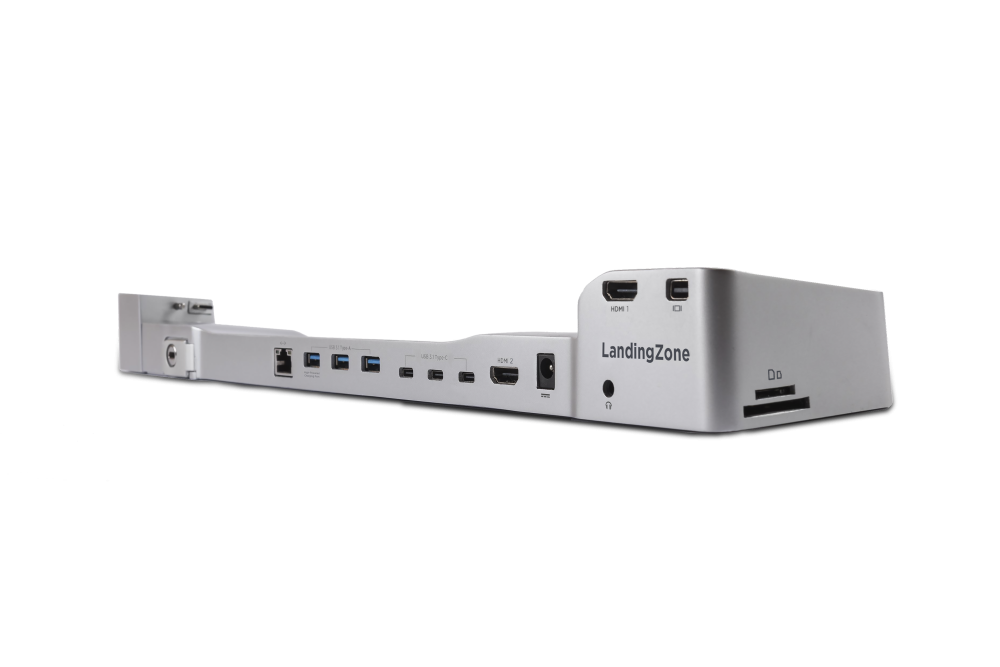

Mon MBP 2016 4 ports Thunderbolt est installé sur une base Landingzone dont voici le lien
landingzone.net
J'ai deux moniteurs de marque HKC modèle NB32C que je tente de raccorder à la base sur les deux prises HDMI.
La plupart du temps, le mac n'arrive pas à afficher de façon stable les 3 écrans (celui du MBP et les deux autres) en simultané : Les trois écrans ne cessent d'acquérir le signal, l'un des moniteurs (et le mac) affichant brièvement le bureau pour se déconnecter et recomencer, le second moniteur n'arrive même pas à ce stade.
Mais il m'est arrivé par trois fois d'y arriver sans que je comprenne pourquoi. L'affichage était stable sans souci sur les 3 écrans.
Donc, je sais que ce n'est pas une limitation du système (les moniteurs ne sont pas 4K, donc il y a de la marge) ou un problème de hardware.
Auriez vous une idée sur la séquence d'allumage à faire ou un paramètre ds mac OS qui m'a échappé... ?
Merci pour votre aide !
