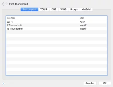

Pour ton histoire de wifi, faudrait nous faire une capture d'écran (Cmd + Shift + 4) de ton panneau de configuration Réseau, pour exemple :
Va dans Avancé en bas à droite, et fais nous une capture d'écran.

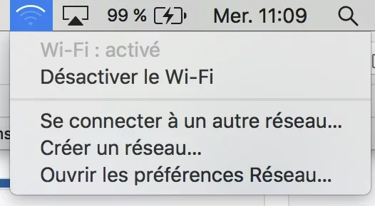

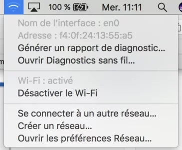

Aussi fais une capture d'écran de tes réseaux Wifi en cliquant sur l'icone Wifi/Airport de ta barre des menus.
Quand tu cliques sur l'icône Wifi/Airport de ta barre des menus en appuyant sur Alt, tu auras plus d'infos, et pareil une capture d'écran serait aussi la bienvenue.

alors voyons voyons.
    16,1 KB · Affichages: 198
    26,6 KB · Affichages: 202
    66,5 KB · Affichages: 202
    21 KB · Affichages: 229
