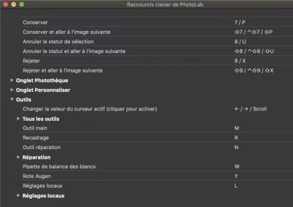

Ben à mon avis, il suffit de taper 'R', de choisir 1:1 une première fois puis de confirmer ?
Le raccourci "R" n'a aucun effet sous DxO Photolab 3.1 (la version que j'ai). Par contre, il fonctionnait bien sous DxO Photolab 2 (je viens de tester, ayant conservé cette vieille version sur mon MBA 2015 pour ne pas trop le faire souffrir...).
Quand j'explore la liste des raccourcis, je n'ai pas la même fenêtre que toi, et je constate que les raccourcis pour la section Personnaliser sont assez limités (au nombre de 6 exactement).

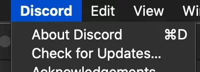

Si affecter un raccourci à une option du menu t'intéresse, c'est possible. Ce sera toujours mieux que rien.
Exemple : le "About Discord" n'a pas de raccourci

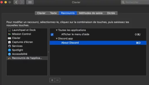

Aller dans les paramètres du clavier > Raccourcis > Raccourcis de l'application
Ajoute via le "+" :
  1. l'application de ton choix (le test ici avec Discord) donc DxO
  2. Le titre utilisé dans le menu (avec les accents, point, espace...). Par exemple dans le cas de "Éteindre..." il faudra absolument l'accent et les 3 points.
  3. Le raccourci clavier voulu

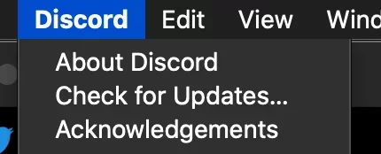

Résultat : un raccourci clavier fonctionnel alors qu'il n'est pas prévu à l'origine.

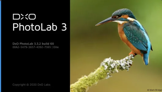

Je suis sous Catalina. J'ai la version 3.3.2 Build 60.

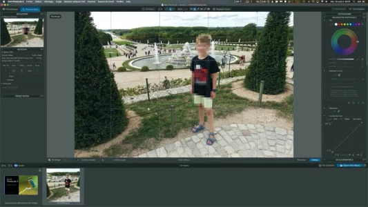

Un appui sur la touche R fait apparaître le dernier réglage de recadrage adopté, ici 1:1.
