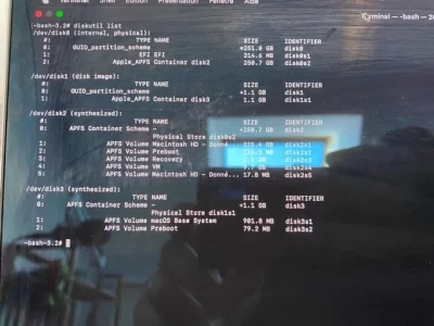

Je mets ici le retour de la commande "diskutil list" passée dans le terminal :

Surement pas, si tu regardes sa copie écran son SSD est plein comme un oeuf !
Je soupçonne un manque d'espace de stockage au moment de la mise à jour.
Avec seulement 15 Go de libre, c'est une certitude, un peu de lecture... https://www.macg.co/macos/2021/10/m...ns-despace-de-stockage-pour-sinstaller-124955 ...donc c'est la galère. Je te conseillerais de récupérer les données en utilisant un autre Mac... https://support.apple.com/fr-fr/guide/mac-help/mchlp1443/11.0/mac/11.0 ...et avec puce T2... https://support.apple.com/fr-fr/guide/mac-help/mchlb37e8ca7/11.0/mac/11.0 ...puis de procéder à un formatage et réinstallation.
