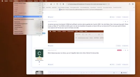

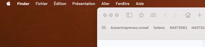

Je pense que pour tes besoin l'HDMI est suffisant comme cela tu gardes les 2 ports USB-C du mini libres. Non c'est pas trop petit. Perso j'avais un iMac 27" de 2009 en QHD avant. lors de ma transition j'ai passé un mois à HD sur un écran de 19" je me suis senti à l'étroit. Une capture de l'écran pour que tu te fasse une idée
Un visuel encore plus parlant peut-être
