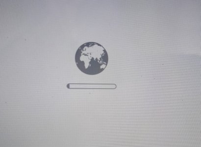

Merci pour votre réponse. J'ai déjà utilisé cette méthode, ce qui m'a permis d'arriver jusqu'au moment où d'une part, j'ai pu entrer la clé de ma box, pour une connexion à Internet, puis j'ai eu le choix de réinstaller l'OS. Sauf que, lorsque le processus a démarré, j'ai eu le message comme quoi l'installation n'était pas possible, "momentanément indisponible". Donc pas possible d'aller plus loin.
J'ai donc essayé de faire une réinstallation en utilisant le lecteur de DVD, avec le DVD de Léopard. Mais, là, j'ai eu un message d'erreur dont je ne me souviens plus, et l'ordinateur s'est mis à me faire 3 bips puis 5 secondes, et ça recommençait.

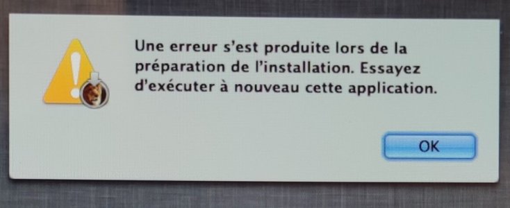

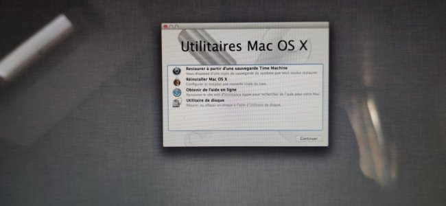

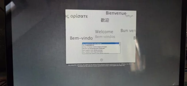

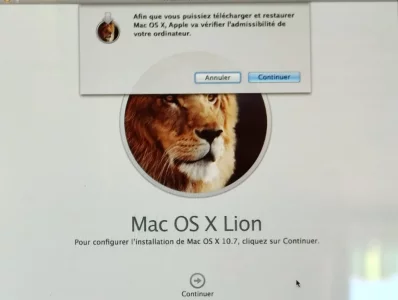

Pour vous donner plus de détails, voici quelques copies d'écran que je viens de faire, en ayant allumé l'ordi avec les touches "commande + R" maintenues enfoncées. l'ordre des photos est peut-être à revoir. Et donc, dernier message d'erreur à la fin.
Sur le panneau d'utilitaire de disque, j'ai tout essayé, mais sans succès. Et, lorsque je vais sur la pomme, je crois, pour réinstaller le système Léopard, message d'erreur et donc réinstallation impossible.
Pour répondre à Powerdom, sa réponse ne me satisfait pas, car elle ne m'apporte aucune raison de ne pas continuer sur cette machine. Je ne souhaite pas y mettre le dernier OS, mais au-moins, si c'est possible, y remettre le système qui s'y trouvait avant mon nettoyage excessif. Mais peut-être que ce n'est pas possible en effet ...
Merci pour votre attention

Sans doute. Mais je trouve que de plus en plus fréquemment on voit ici de vieux Mac effacé ou il est impossible de réinstaller un système.
Je ne sais pas pourquoi.

1) OS X Lion ne peut plus être installé depuis la partition de récupération. C'est Apple qui a fermé les robinets de SES serveurs, car cette version est devenue très vieille et elle ne s'en occupe plus du tout pour des mises à jour. Beaucoup d'utilisateurs ne prennent jamais la précaution de faire une copie de la dernière version en cours et d'avoir préparé une clé USB d'installation de secours pour ne jamais rester à la rue.
Une alternative est d'avoir pu récupérer le fichier .dmg et de créer une clé USB en utilisant Transmac depuis un PC, car OS X Lion et Mountain Lion sont les 2 seules versions avec lesquelles il est possible de le faire.

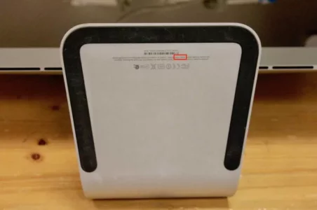

2) tu n'indiques pas l'année de cet iMac, car elle conditionne la dernière version à installer. Pour le savoir, le n° de série est gravé sous le pied, en le tapant ici dans Rechercher... https://support.apple.com/fr_FR/specs ...tu auras un descriptif complet.

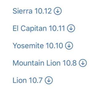

Sauf erreur de ma part on peut télécharger à partir de LION 10.7 via le lien dans le bas de cette page ( utiliser un navigateur ).

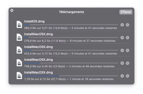

Aucune erreur, j'avais oublié cette page et en effet je peux télécharger toutes les anciennes versions avec mon iMac 24 M1 sous macOS Sonoma...
...mais bon, si notre ami n'a pas de Mac à disposition ou un ami, il ne pourra rien faire, car il faut impérativement en faire le téléchargement depuis une version de macOS et en utilisant Safari.
Réactions: encoreplusgrincheux

Je ne vois pas où trouver l'année de ce Mac. Sa propriétaire pense qu'il daterait de 2010. J'ai vu dans les caractéristiques qu'il s'agirait d'un Toshiba MK7559GSXF.
Je ne vois pas d'étiquette, et ""sous le pied" ??...

Le numéro de série sur un Mac portable est sur le dessous, gravé en tout petit sur un des bords du fond.
Tu peux prendre une photo avec toutes les écritures bien lisibles ?
