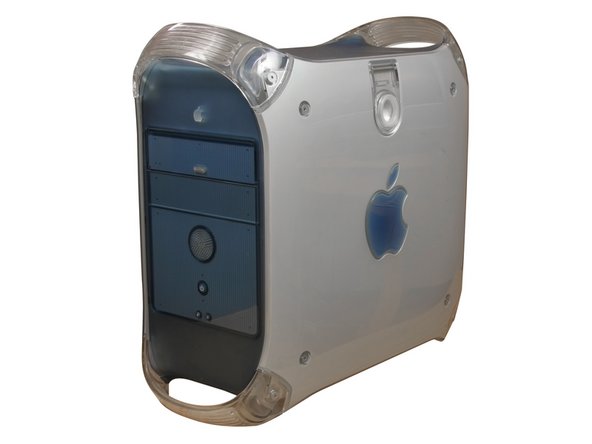

bonjour,
  • la porte avant de mon Mac G4 s'est rabattue brutalement par terre et à la suite, l'écran est bleu clair avec un logo de fichier avec point d'interrogation.
  • j'ai essayé le mode de récupération sans échec (touche Alt), mais l'écran reste le même (et aucune option de démarrage ne s'affiche).
  • à un moment, 2 flèches sont apparues : une circulaire et une rectiligne mais la souris s'étant arrêtée de fonctionner, je n'ai pas pû cliquer dessus ; et depuis, seul s'affiche le logo de fichier avec point d'interrogation.
que puis- je faire pour réparer ? je ne sais pas si c'est une panne logicielle ou matérielle ?
merci
Carla
merci pour votre réponse . que puis-je faire pour réparer : changer le disque dur ? et pourquoi je n'arrive pas à afficher les options de démarrge ? merci
Il se peut que ce soit un problème de nappe, ou juste le disque qui à bougé dans son logement suit au choc ! Je pense qu'il faut ouvrir la machine et regarder.

bonjour, merci pour votre réponse. j'ai ouvert, j'ai débranché et rebranché (la nape de la carte mère et des 2 dd internes : rien : l'écran reste bleu clair avec le point d'interrogation qui clignote.
j'ai essayé d'insérer un dvd avec système mais comme c'est le dvd de mon imac G4 (et pas celui du power G4, que je n'ai pas), la pomme est apparue mais ensuite plus rien (juste un message pour préciser qu'il fallait redemarrer; ce que j'ai fait : résulat : toujours l'écran bleu clair
De quel modèle de Mac s'agit-il précisément ?
bonjour, merci. il s'agit du POWER G4 de 1999 (si vous voulez, je peux vous envoyer le numéro de série -'est tout ce que j'ai trouvé comme référence (je n'ai plus aucune documentatin ni facture, ni rien)
Bon, c'est un châssis M5183, donc toute la carte-mère est fixée sur la porte :
Comme il y a une image affichée sur le moniteur indiquant une absence de disque de démarrage, ça veut dire qu'a priori le firmware démarre correctement et détecte les périphériques, donc ça pointerait en effet plutôt sur un problème de disque dur (qui est par ailleurs le plus fragile composant mécanique, donc c'est le plus logiquement celui qui morfle en prenant un choc), plutôt qu'autre chose de plus profond comme la carte-mère, RAM, carte graphique, ...
Ça c'est la bonne nouvelle
La mauvaise, c'est qu'en l'état, ça va être difficile de diagnostiquer plus précisément sans avoir un autre disque dur IDE/PATA fonctionnel ainsi qu'un DVD de démarrage compatible.
En attendant, tu peux suivre le lien dans ma signature pour ré-initialiser la NVRAM, ça permettra au moins de vérifier qu'il fait bien ses petits « coiiiiins » sonores au démarrage (un autre indice de bonne santé).
En allumant le Mac, essaye aussi d'approcher l'oreille du disque dur qui servait de démarrage : est-ce que tu entends qu'il tourne, qu'il vibre ? est-ce qu'il fait des petits cliquetis ?
En attendant, tu peux suivre le lien dans ma signature pour ré-initialiser la NVRAM, ça permettra au moins de vérifier qu'il fait bien ses petits « coiiiiins ».
Essaye aussi d'approcher l'oreille du disque dur qui servait de démarrage : est-ce que tu entends qu'il tourne, qu'il vibre ? est-ce qu'il fait des petits cliquetis ?

bonjour à tous et merci pour vos réponses.
je viens d'extraire les 2 DD : un QUAMTUM (d'origine) et un SEAGATE (que j'avais, me semble-t-il, ajouté moi-même ily a quelques années).
voir svp les photo des 2 dd.
Il me semble également, que cet ajout faisait suite à un problème (je ne me souviens plus de quelle nature) : enfin bref, tout cela pour vous préciser que j'avais problablement interverti les 2 dd et que je ne sais pas sur lequel l'ordi démarrait).
. aujourd-hui, j'ai donc extrait les 2 dd et à l'aide d'un connecteur IDE/SATA (il a quand-même fonctionné), j'ai successivement branché les 2 dd à mon PC (window10).
  • à l'oreille, les 2 dd semblent fonctionner parfaitement : bruit continu et régulier, aucun cliquetis.
  • par contre :
---concernant le QUANTUM, il est détecté par l'utiltaire de disque mais n'apparaît pas dans le poste de travail. Sa capacité apparaît mais il est annoncé "non alloué"
---concernant le SEAGATE, il est détecté par l'utiltaire de disque mais n'apparaît pas dans le poste de travail. Sa capacité apparaît mais il est annoncé "non initialisé" et "non alloué".
. Je ne sais pas ce qu'il convient de faire. Je vous précise à toutes fins utiles, que je dispose du logiciel AOMEI.
. et enfin, si le pb vient du ou des disques durs, je ne comprends pas pourquoi, vu que c'est la porte qui s'est fracassée par terre et que les dd étant fixés dans le corps, ils n'ont à priori subi aucun choc ???...
je vous remercie d'avance pour vos réponses (que je ne verrai pas dans l'immédiat car je dois partir et ne pourrai revenir que très tard ou demain).
merci beaucoup à tous et bonne soirée
Carla :-)
