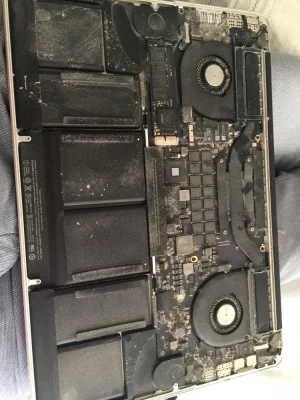

Je viens de reussir a enlever les 10 petites vis :p
Y a plus de poussiere a l interieur que dans un sac d'aspirateur :eek:
Effectivement c'est pas limpide pour enlever le dd. Deja ou se trouve t-il exactement et comment le retirer ?

Cest la barrette a gauche, juste a droite du haut parleur. Il y a une vis a défaire a gauche, puis tu le soulèves tout doucement depuis l'extrémité.
Sous le ventilateur gauche, une visse à dévisser puis le retirer.
Un nettoyage ne lui ferai aops de mal

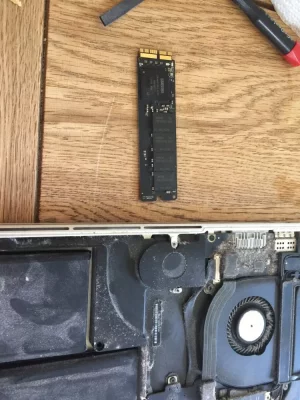

Merci ! Pour etre sur, on parle bien de ca ? Si c'est bien le cas, derniere etape trouver un moyen pour essayer de transferer les datas dessus sur mon mac qui fonctionne.
