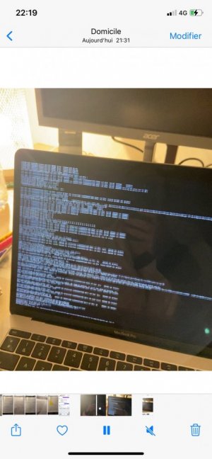

Ca n'est pas très lisible, il vaudrait mieux mettre la photo plutôt qu'une capture de l'écran de l'iPhone ;)

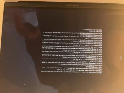

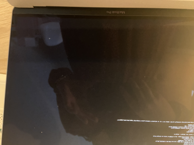

Voici l'écran noir et les écritures blanches au démarrage de mon Mac
Bonsoir,
Il semble démarrer en mode "verbose" (mode de démarrage détaillé) ?
Normalement cela ne reste pas (juste pour le démarrage actuel), si on l'active avec la commande Command + V
Le technicien a dû l'activer systématiquement à chaque démarrage??
Si c'est bien ça le plus simple, c'est de faire un reset de la PRAM pour désactiver la fonction.

Bonsoir,
https://support.apple.com/fr-fr/HT204063
