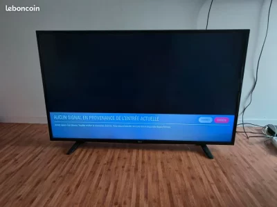

J'utilise mon ordinateur à Mac mini pour pouvoir afficher mes caméras.Pour cela j'utilise le logiciel Reolink client.
J'ai branché à mon ordinateur un écran de télévision LG. Toutes les minuteries de celui-ci sont désactivées, le problème est que malgré la désactivation des minuteries de l'écran et des paramètres de minuterie de mon ordinateur, l’ecran se met en veille mais sur l'écran il est marqué "pas de signal"
Il faut à chaque fois donc pour remettre l'affichage faire bouger la souris. Le problème c'est qu'à là-bas sur cet ordinateur je n'ai pas de souris et je n'y vais quasiment jamais. Comment je peux faire pour que l'écran reste toujours allumé ?
