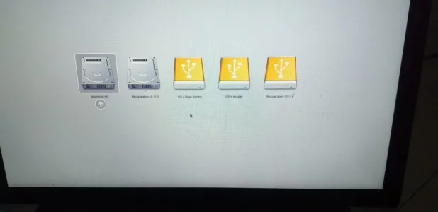

  • Quand je démarre et que j'appuie sur alt, j'ai 5 disques différents, dont tu trouveras le détail sur la photo ci-jointe, c'est' normal?
  • J'ai relu les différentes procédure et à un moment tu parles d'un SSD pour le Volume YOUSSA, il me semble que c'est un HDD classique non ?

Tu vas encore tenter cette variante -->
- tu démarres via ⌘R sur l'OS de secours du HDD interne. Quand tu as l'écran aux 4 Utilitaires OS X => tu lances l'option : "Réinstaller OS X" => à destination de YOUSSA externe.​
=> décris ce qui se passe...

Tu peux passer par "alt" et choisir le volume (gris) à partir de la gauche : "Récupération 10.11.3".
Disons que le test cette fois-ci consiste à tenter d'installer depuis la session de secours du disque interne.
