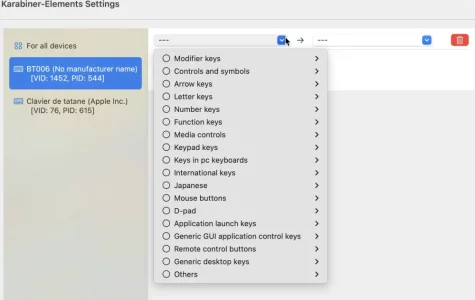

Avec Enjoy2 mon bouton n'était pas reconnu. Je vais essayer avec karabiner.
EDIT : je viens de faire un test et mon bouton est bien reconnu par le logiciel.
Par contre, j'ai essayé de mapper le bouton BT 006 avec la lettre R mais ça ne fonctionne pas ! Savez-vous comment fonctionne cette application ? Objectif est de mapper la lettre R en répétition
Bon je viens de réussir à paramétrer mon bouton avec l'application. Au niveau codage, grâce a ChatGPT voici le code que j'ai mis.
