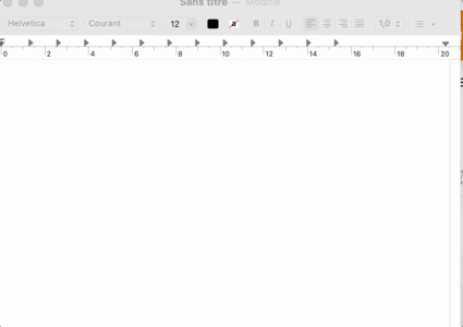

Eh bien ça y est grâce à toi, je peux désormais grâce à mon bouton répéter la touche R
