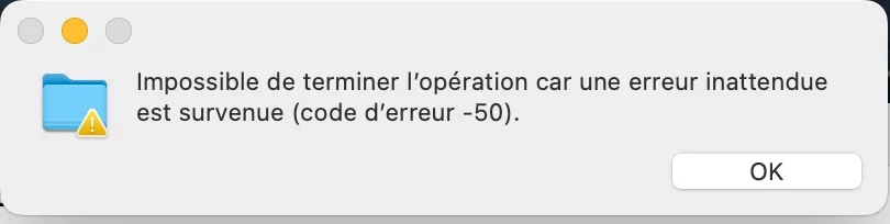

Oui cela fonctionne même avec certain dossier et fichier qui sont sur le disque dur externe, mais pas tous dommages.Essaye de créer un simple dossier vide sur le disque externe, puis le copier sur le bureaux du Mac.
Oui, cela fonctionne si je renomme le dossier sauf que j'ai aussi des sous dossier et là, c'est une autre chose, il faudrait que je renomme tous les sous dossier et il y a aussi des fichiers avec des noms bizarre et il faudrait aussi tous les renommer donc la galère.Et tu n'arrives pas à voir, en comparant les noms entre ceux qui se copient et ceux qui ne se copient pas, si c'est lié à des caractères particuliers dans le nom ?
Si tu renomme un dossier qui ne se copie pas afin d'en expurgé tout caractère spécial, est-ce qu'il se copie ?
Au moins tu sais que c'est juste un problème de nom de fichiers / dossiers, et pas un problème de disque dur ou de connexion physique.Oui, cela fonctionne si je renomme le dossier sauf que j'ai aussi des sous dossier et là, c'est une autre chose, il faudrait que je renomme tous les sous dossier et il y a aussi des fichiers avec des noms bizarre et il faudrait aussi tous les renommer donc la galère.
Oui, pour Automator mais comment il faut faire ? je ne connais pas la procédure ?Au moins tu sais que c'est juste un problème de nom de fichiers / dossiers, et pas un problème de disque dur ou de connexion physique.
Tu peux utiliser Automator pour renommer les dossiers, en remplaçant les caractères spéciaux dans le nom

remplace le « ? » par un « - » dans le nom d'un dossier et de ses sous-dossiers et fichiers contenus.
Dans mon exemple, la dernière action de la liste « Renommer les éléments du Finder : Remplacer du texte » peut être dupliquée, ajoutée à la suite et modifiée pour remplacer d'autres caractères.
Une fois ce flux Automator enregistré en tant qu'action rapide, il sera alors disponible via le menu contextuel dans le Finder via un clic droit > Action rapide sur un dossier.

Aucune idée, ça va dépendre du logiciel tiers que tu utilises pour gérer le NTFS en écriture.Est-ce que cela fonctionnera sur un disque dur externe au format NTFS ?
Je n'ai pas installé de logiciel tiers.Aucune idée, ça va dépendre du logiciel tiers que tu utilises pour gérer le NTFS en écriture.
Essaye sur un dossier de test vide au préalable !
Tu ne pourras pas modifier (renommer, déplacer, supprimer, ...) le contenu d'un disque NTFS sur macOS sans logiciel tiers : le support du NTFS sur Mac par défaut n'est qu'en lecture seule, pas en écriture.Je n'ai pas installé de logiciel tiers.
D'accord alors, je laisse tomber, merci encore de ton aide.Tu ne pourras pas modifier (renommer, déplacer, supprimer, ...) le contenu d'un disque NTFS sur macOS sans logiciel tiers : le support du NTFS sur Mac par défaut n'est qu'en lecture seule, pas en écriture.
