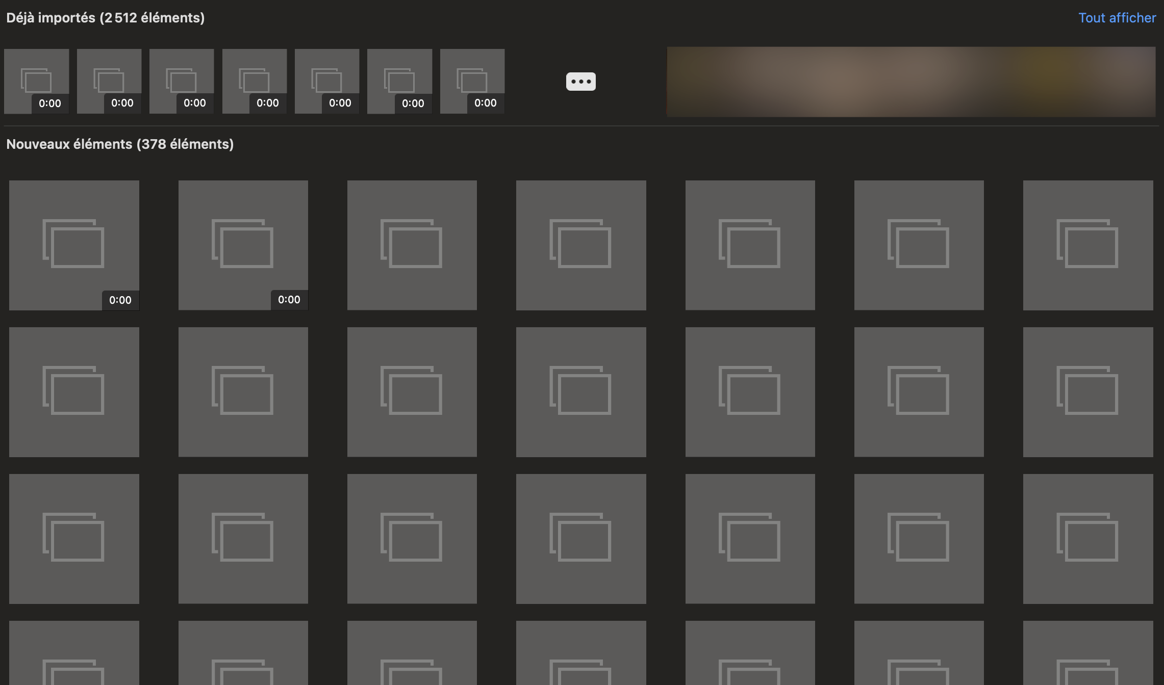

Lors de la procédure d'import, j'ai environ 400 photos qui ne peuvent pas être importées et apparaissent ainsi :
492d08f5-3685-416d-a1b6-76bbdfe8bf6a

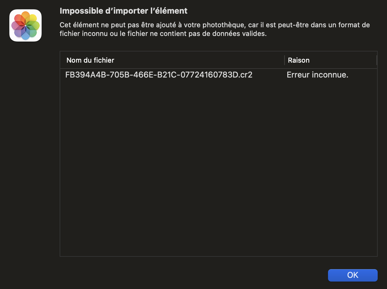

J'ai identifié l'une d'entre-elle, et lorsque j'essaie de l'importer, voici l'erreur qui apparait :
a69f4777-ea0a-4345-9c1b-3fbcd3cdbae3
Cette erreur touche des photos/vidéos en jpeg, mov ou cr2.
Elles s'affichent très bien dans aperçu.
