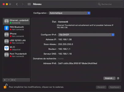

Bonjour!
C'est un sujet qui revient souvent, mais la plupart des postes que j'ai lu concernent des personnes avec un routeur en résidence.
Dans mon cas, j'ai un MacBook Air 13" de 2015 de 4Go de Ram sous MacOS Big sur.
J'ai donc un câble ethernet connecté par adaptateur thunderbolt. Ce n'est pas un problème matériel car le même câble et le même adaptateur fonctionnent parfaitement sur le même châssis lancé sous windows.
Or, lorsque je lance l'ordi sous MacOs et que je me connecte en ethernet, tout est au vert et j'ai bien une connexion avec le fournisseur, mais impossible d'utiliser internet, que ce soit par un navigateur ou par logiciel (par navigateur, je n'ai pas de page d'erreur me disant que je n'ai aucune connexion, le chargement se bloque juste au début de la barre de progression).
Je vous met une capture des paramètres.
Capture d’écran 2021-05-12 à 20.46.47.webpCapture d’écran 2021-05-12 à 20.47.00.webp
Il faudrait mettre les autres captures des paramêtres réseaux, on dirait qu'il y a un problème avec l'adresse DNS
Bonsoir,
D'après la capture, pour internet c'est le wifi qui est utilisé, car il est en premier donc prioritaire.
Soit il faut désactiver ou déconnecter le wifi.
Soit mettre le wifi en secondaire, comme ça lorsque le Mac est connecté en ethernet, la connexion passe par l'ethernet, et si l'ethernet est déconnecté, alors la connexion passe par le wifi. ;)
Préférences système > Réseau > ... > Définir l'ordre des services...
De plus le serveur DNS différent du routeur (192.168.1.16), c'est voulut, tu as ton propre serveur DNS?
  • Tu es en automatique ?
  • Renouvellement de bail,
  • DNS 1.1.1.1
  • Sans IPv6 ?
  • Sans proxy de coché.
  • Et le petit reboot qui va bien.

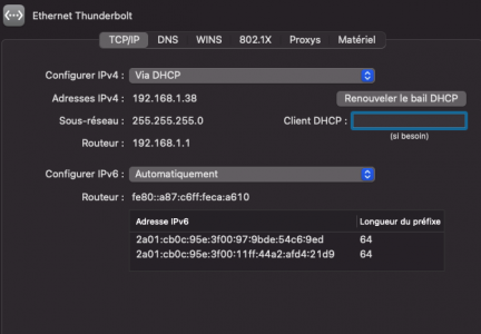

Bonsoir, voilà les captures pour tout les paramètres

Sur les captures dans DNS, il y a le 192.168.1.16 qui est configuré manuellement. (Pourquoi? C’est utilie si la machine du réseau local qui a cette IP fait office de serveur DNS)
Il faut supprimer cette IP dans le DNS (cliquer sur le -) et en grisé il devrait y avoir l’IP du routeur qui s’affichera « 192.168.1.1 »
bonsoir, j'ai mis les captures un peu plus haut. pour moi, ce ne sont qu'une suite de nombre incompréhensible...
Essaye en enlevant la ligne 192.168.1.16 dans l'écran DNS comme suggéré plus haut :up:

Tout se passe dans l'onglet DNS (ta 3e photo de ton poste #7)
Tu peux en mettre plusieurs dont celui de ton routeur comme dit également plus haut.
