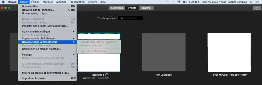

Salut!
Je sais, il y déjà 1000 sujets sur ça, mais malheureusement je n'arrive pas à faire ce que je veux: Je travaille avec iMovie 10.1.6 et j'aimerais sauvegarder un seul projet (pas tout la médiathèque iMovie) sur une disque dure pour pouvoir travailler ce projet avec un autre mac.
J'ai souvent lu des réponses comme:
1) Oui vous pouvez sauvegarder un montage sur un autre disque pour le reprendre / modifier plus tard.
- Menu Fichier - Ouvrir une bibliothèque - Nouvelle...
- Choisissez l'emplacement de la nouvelle bibliothèque.
- Faites un Glisser-déposer de l'événement qui doit contenir le/les projet(s) vers la nouvelle bibliothèque.
2) Avant de placer des vidéos (sur le bureau par exemple) à la corbeille choisissez le menu Fichier - Consolider les médias de la bibliothèque apr!s avoir sélectionné une bibliothèque.
Ça a pour effet de copier tous les médias (photos, musiques, vidéos) dans la bibliothèque iMovie
Le truc c'est que je ne peux pas glisser-déposer le projet sur ma disque. Quelqu'un peut m'aider?

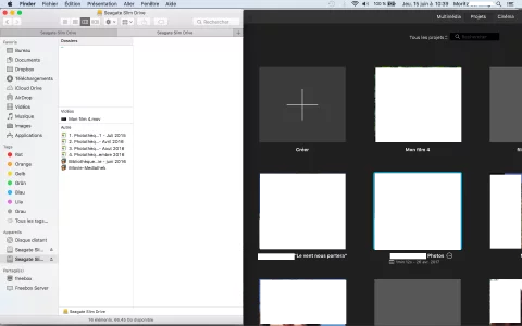

J'ai formaté ma disque. Comment peux je la faite apparaître dans la bibliothèque? iMovie -> Fichier -> ...?
J'arrive pas a voire la disque... (voire capture d'écran)

Je crois qu'il faut d'abord être dans la bibliothèque de projets avant de le brancher pour le voir apparaître
Alors il faut copier sur le hdd la bibliothèque, ouvrir les deux simultanément dans iMovie, celle où se trouve le projet, et celle où vous voulez copier le projet.
Puis copier celui-ci.
Je ne peux pas ouvrir deux bibliothèques simultanément. Soit j'ouvre mon ancienne bibliothèque soit la nouvelle...
Que se passe-t-il quand vous branchez le hdd formaté sur l'ordinateur, il apparaît bien dans le finder ? Si oui, appuyez sur command et dans iMovie, prenez le projet et emmenez le sur le hdd pour voir
Maintenez la touche command et cliquez sur votre projet sans relâcher l'une ou l'autre, et déplacez.

Après avoir fouillé à droite et à gauche, il semblerait que la procédure soit quand même une copie conventionnelle :
- copie de la bibliothèque sur le DDe
- copie des évènements sur le DDe
- copie des projets dur le DDe
Le tout directement à la racine du DDe.
Ensuite, sur l'autre Mac, double-cliquer sur la bibliothèque pour l'ouvrir...
