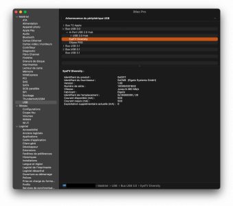

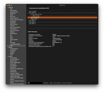

Ça doit fonctionner sur les ports USB-C (avec un adaptateur USB-C > USB-A), dans les 2 cas c'est de l'USB (USB 2.0, USB 3.0...).
Par contre effectivement à travers un Hub il peut y avoir des problèmes d'alimentation voir cette exemple pour un graveur DVD:
Par exemple un eye TV diversity connecté en USB-C avec l'adaptateur appel USB-C vers USB-A (pas testé avec l'app eyeTV par contre):

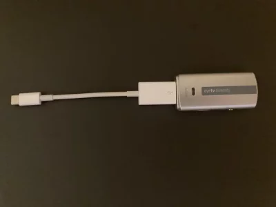

Bien, je viens de ressortir ma vieille clé USB EyeTV Hibryd et ça fonctionne avec un iMac 24" M1. Bien entendu il faut un câble USB-C => USB-A, j'avais une petite rallonge de 15 cm sous la main. Ça fonctionne disons très bien, mais je n'ai pas tout testé...
