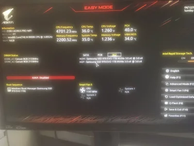

Mon objectif est de monter un Hackingtosh en dual-boot depuis deux SSD avec comme système principal OSx pour du traitement audio (musique, Logic Pro)
J'ai donc sélectionné les composants, puis monté le PC. D'abord avec Windows 10, puis j'ai essayer de l'installer Mac OS sur le SSD n°2 en suivant différent tuto et cela à conduit à pas mal de fail.
Le matériel est le suivant :
Carte Mère (CM) : Gigabyte Z390 I AORUS PRO WiFi
Carte Graphique (GPU) : Radeon RX 590 Nitro+
Proc : Intel Core i9-9900K processeur 3,6 GHz
RAM : 2 x 8 Go DDR4 3200Mhz
SSD : 2 x Samsung 970 EVO SSD 1TB - M.2 NVMe
Alim : CORSAIR SF750 SFX
Case : Nouvolo Steck (mini-ITX)

Mes erreurs (installation réalisée en suivant tuto tonymac avec Unibeast et un Imac mid 2011 à côté) :
- Mac OSx ne se bootait que lorsque le Stick USB était branché.
- Ethernet & WiFi ne fonctionnait pas.
- Plusieurs partitions se sont crées sur les deux SSD (cinq ou six fichier EFI après des installations ratées) ce qui compliquait un boot 'naturel' sur OSx.
