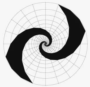

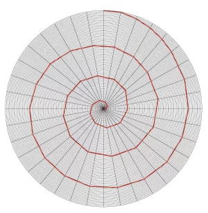

faire un basique tourbillon dans illustrator
En exemple, une ellipse de 2 mm agrandie à 120%
J'ai pris 120% parce que ça va vite. SI tu veux une progression de la bande spiralée plus resserrée il faut agrandir à 105%. Ça fait plus de duplication et de points à poser mais au final c'est plus proche de ton motif de départ.
D'ailleurs pour coller à ton motif de départ, il faut plus de séparateurs radiaux (les droites inclinées) et jongler avec le placement des points.
La même spirale que tout à l'heure avec un doublement des séparateurs radiaux depuis le dernier cercle.
Au vu de cet exemple, je reprends ma remarque :
Une subtilité supplémentaire dans l'exemple présenté au début est qu'il y a un double dégradé de ligne : du très délié au plein puis, en fin de tracé, retour à un fin délié.
Par rapport au modèle de départ, il manque le retour du trait fin, puis épais, puis de nouveau de plus en plus fin. ;)

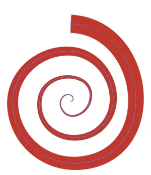

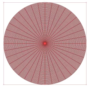

Dans ce que j'appelle le menu contextuel de l'outil – qui s'appelle sûrement autrement dans l'aide adobe, genre option de l'outil – il faut partir d'un rayon et jouer avec la valeur d'angle pour un nombre de segments donné. Plus l'angle approche de 90°, plus la spire est resserrée. Et plutôt que dupliquer, déplacer, joindre les pointes et remplir la forme, il faut élargir le contour du tracé depuis l'extrémité extérieure (comme dans un autre des exemples). Puis tracer une ellipse englobant la surface de la spirale en vue de créer un masque (cmd 7) pour obtenir la pointe extérieure. ;)
(pauvre fgfdgd, je l'ai noyé dans le tourbillon de ma bêtise)

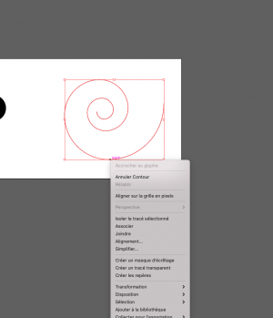

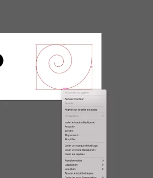

En images :D
Capture d’écran 2021-08-16 à 12.07.52.webpCapture d’écran 2021-08-16 à 12.08.11.webpCapture d’écran 2021-08-16 à 12.08.25.webpCapture d’écran 2021-08-16 à 12.09.18.webpCapture d’écran 2021-08-16 à 12.09.52.webp

Une fois que tu as ton tracé (#précédent , fig 1) il suffit juste d'y appliquer une forme
Oui appliquer une forme au contour ou l'élargir donne le même résultat. ;)
(d'ailleurs élargir un contour avec l'outil largeur (shift W) crée de fait une forme pour ce contour dans la palette Aspect)
