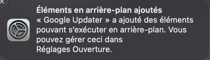

C'est petites fenêtres "Eléments en arrière-plan ajoutés" s'ouvrent plusieurs fois (en haut à droite de l'écran) et en plusieurs exemplaires, notamment avec "Google updater" (mais d'autres applications également) et ne peuvent être stoppées via les Réglages système > Ouverture > Désactivation de l'appli concernée.
Comment limiter l'affichage de ces fenêtres qui finissent par être vraiment envahissantes ?

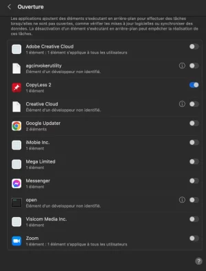

Je rencontre exactement le même problème depuis la mise à jour de mon Mac vers Ventura (j'étais avant sous Mojave). Je suis rassurée de voir que je ne suis pas la seule, mais je suis aussi très intéressée par une solution...

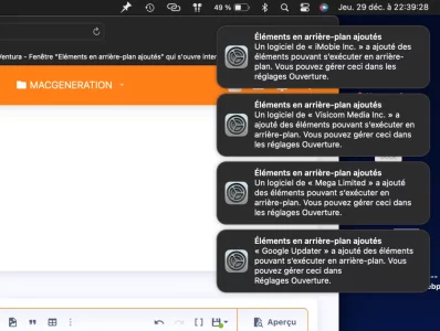

J'ai personnellement désactivé toutes ces "applications" en arrière-plan, mais dès l'ouverture de mon Mac, ces notifications ne cessent de réapparaitre (iMobie Inc, Visicom Media, Mega Limited, Google Uptader), alors même que je les ferme toujours, c'est embêtant.
J'étais sous Ventura et c'est après la toute dernière maj 13.1 que ce problème est survenu. Pour ma part, c'est bien Google Updater qui génère le max d'alertes et la désactivation des applis concernées ne semble rien changer, ce que tu as constaté a priori.
J'ai imaginé désactiver des options de maj en arrière plan côté préférences des applis mais là encore, sans succès, ou bien je suis passé à côté.
Il ne reste plus qu'à espérer que plusieurs milliers d'utilisateurs se manifestent (en + de nous deux) pour qu'Apple nous livre une version débuguée.

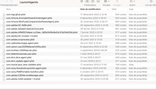

Oh, je crois que j'ai trouvé une solution ! Je vais tâcher de te faire un tutoriel pour t'expliquer le plus clairement la marche à suivre.
1) Aller dans l'app Finder et suivre ce chemin : "Aller" > "Aller au dossier" > "/Library/LaunchAgents"
2) Un ou plusieurs fichiers vont apparaître
3) Supprimer les fichiers qui s'intitulent "com.google.keystone.xpcservice.plist" ou/et "com.google.keystone.agent.plist"
Je ne pense pas que ça puisse endommager le Mac étant donné qu'il ne s'agit que de logiciels de Google et non pas de fichiers d'Apple nécessaires au bon fonctionnement de l'ordinateur. Mais par précaution, je n'ai pas encore vidé ma corbeille.
4) Fermer l'app Réglages si elle était déjà ouverte.
5) La rouvrir. Aller dans Général > Ouverture, puis se pencher sur l'onglet "Autoriser en arrière-plan"
6) Et là, miracle, Google Updater a disparu de la liste. Et normalement, les notifications concernant son actualisation en arrière-plan aussi !
N'hésite pas à me dire si ça fonctionne ou à me redemander des explications.
Comment m'en suis-je rendue compte, te demandes-tu peut-être ? Comme tu peux le voir sur la capture d'écran de mon premier message, j'avais un petit (i) à droite de certaines applications, comme Creative Cloud. J'ai cliqué dessus et ça m'a directement amené vers la fenêtre LaunchAgents sur laquelle j'ai pu découvrir tous ces fichiers (MegaLimited, Google, Adobe...) que j'ai supprimés. Je n'ai maintenant plus ces notifications et j'en suis bien heureuse ! Je précise d'ailleurs que la plupart de ces fichiers venaient d'applications que j'avais supprimées depuis longtemps (comme la suite d'Adobe puisque mon essai gratuit s'était terminé) mais il faut croire qu'elles n'avaient pas été supprimées parfaitement puisque ce genre de fichiers se cachaient encore dans le Mac...

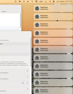

Salut les gars, tiens un nouveau avec le même soucie :) mais ‼️de mon coter je ne plus Chrome depuis des années.
Voici les captures d’écrans.
Capture d’écran 2023-01-02 à 12.11.23.pngCapture d’écran 2023-01-02 à 15.58.27.png
Réactions: Eucalyptus3
Notifications anonymes en cascade, houlà ! Recordman du jour ! Mais toujours pas de solutions de mon côté... Sauf attendre le bon vouloir de mon seigneur et maître Apple.

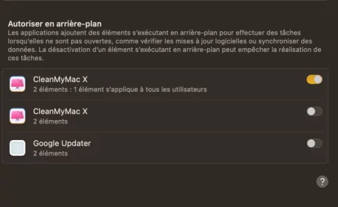

Bonsoir...
Je viens de désinstaller Google Chrome car cette fenêtre s'affiche disons toutes les 5 minutes, en pop-up, en haut à droite de l'écran.
Malgré la désinstallation, cette fenêtre continue de s'afficher. Je ne sais pas comment supprimer "Google Updater" de ce menu.
S'il vous plaît aidez-moi.
