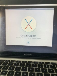

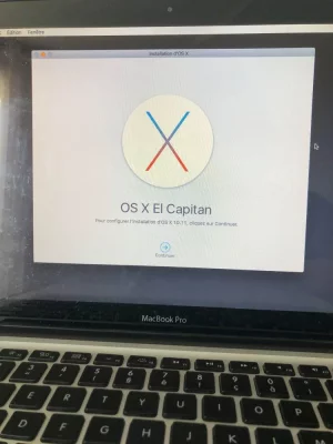

Je ne suis pas un expert en informatique, et encore moins du forum, ceci est mon premier post (désolé les erreurs de post ou de catégories).
Voilà, j'ai pris la décision récemment de remettre mon Macbook Pro à zéro (2011).
J'ai nettoyé tous les composants du Mac (démontage et remontage) puis je me suis attaqué à la partie technique.
J'ai donc complétement effacer mon disque dur, tous les fichiers qu'il avait, j'ai donc aujourd'hui un disque dur de 500go vide et l'OS X Base system de 2 go.

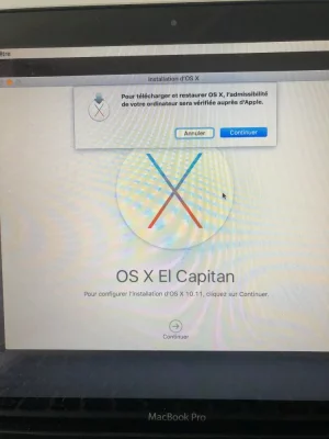

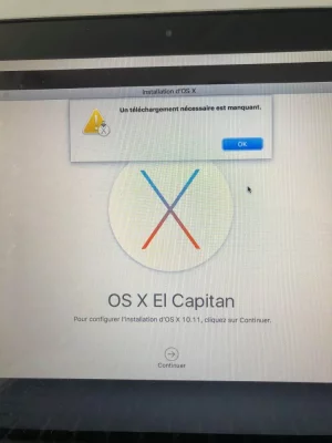

Néanmoins, lorsque je suis sur l'utilitaire OS X > Reinstaller OS X > j'accepte > une fenêtre apparait avec "Un téléchargement nécessaire est manquant"
Je ne sais pas quoi faire, je n'arrive plus à installer d'OS sur mon Mac, j'ai donc besoin de votre aide.
Merci d'avance !
J'espère que tu as trouvé la solution et tu as réussi à régler ton problème. J'ai le même problème exactement que le tien, disque dur formaté, pas de système d'exploitation et toujours : "Un téléchargement nécessaire est manquant"
Si tu as réglé ton problème, j'aime bien que me dise comment ça se passe ??
Merci d'avance
Bonjour aikidoka
Le message : "Un téléchargement nécessaire est manquant" signifie que les composants de réinstallation de l'OS sont absents sur le serveur Apple de récupération. Une des hontes de la gestion par Apple de la réinstallation par internet d'anciens OS : soit les composants sont absents (exemple : Lion) > soit les composants sont invalides (exemple : Sierra). Ce qui amène à se poser la question : comment se fait-il donc qu'une telle gabégie affecte chroniquement le serveur de récupération Apple ?

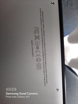

A1278 Macbook Pro 13″ 2008 – mi 2012
Ton Mac a l'air d'être un modèle 2010. Compatible avec l'OS High Sierra maximum.

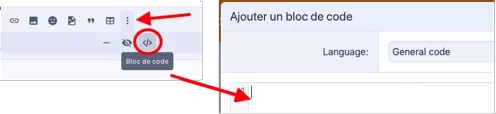

Note du modérateur de service (ici Aliboron) :
Merci de mettre les copies de compte-rendus de Terminal entre des balises de "Bloc de code". On les trouve dans la barre d'outils, en dessous des trois petits points :
